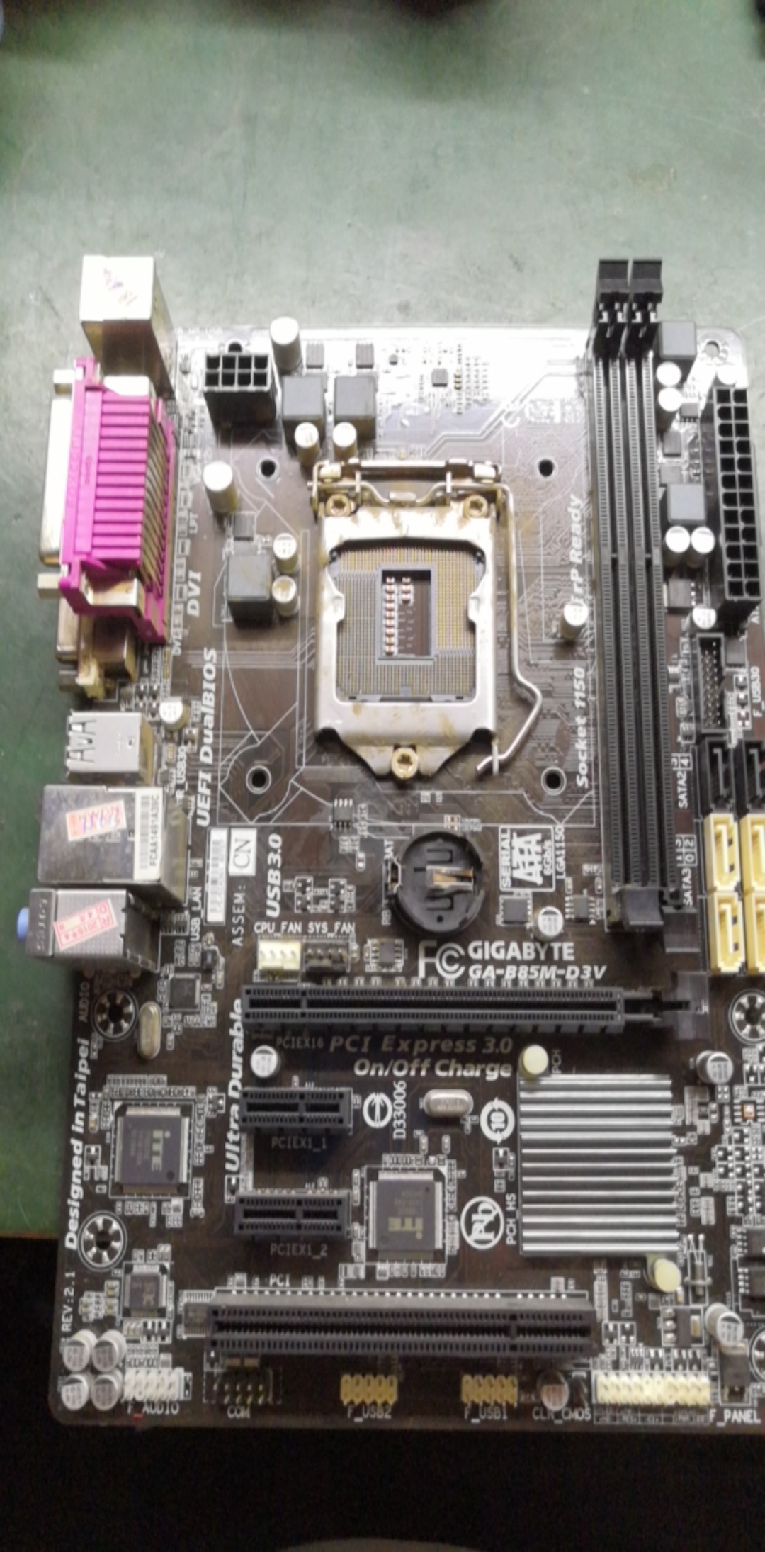

技嘉B85-d3v上电掉电 在开又是一样
发表于 2019-11-4 17:07:56 | 只看该作者 回帖奖励 |倒序浏览 |阅读模式 来自: 江西赣州 来自 江西赣州
求助

查一下,看是不是缺少什么信号,,,

灰尘吹一下然后插供电,32.768,复位信号,等,打阻卡擦内存,等

检查cpu vtt电压

保护了,你总是要查下供电,时钟,复位,信号

技嘉先查电压检测脚 12V 5V  还有供电   信号

查一下io的12v ,5v电压对不对

检测电阻2V查一查,桥供电1.5V的1.05V的

IO检测CPU电压查查
