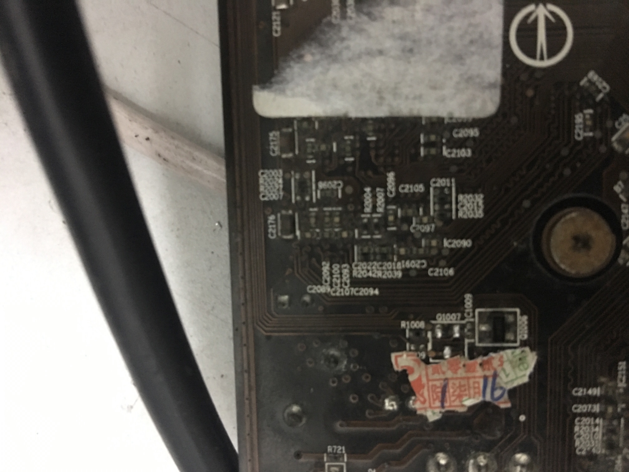

楼主三个显卡眼睁睁看着撒手人寰进入垃圾桶却无能为力,于是闲鱼25包邮的V星r6770坏的.拿来学维修,上机测试发现显存供电没有,芯片是apw8720a,论坛里搜索说这个芯片容易坏就主板上找了一个rt8120d上去还是没电压,于是测7脚en脚发现0.1v,不对,论坛有图纸看了是两个三极管控制的,直接拆掉en脚连的q1007三极管亮机了

拆掉就能亮吗  不是换掉吗
