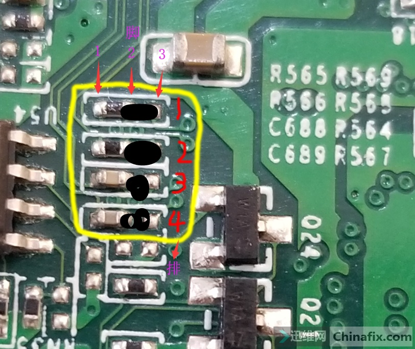

小弟有个信步SV1-H612A主板想改mini pcie 支持msata  原贴地址  https://www.chinafix.com/thread-1138717-1-1.html
由于找人改麻烦  想自己改了  ,麻烦各位大神帮我看看 我的理解对不对!
这是硬件更改方案
这是我的理解 !把1234排的电容电阻 从1.2针脚给改到2.3针脚!不知我这样对不对  请教下各位指点 万分感谢!

把1234排的电容电阻全拆掉,然后在2-3补上4个0欧姆电阻就行了。

你好感谢指教! 是2排和3排 补上0欧姆的电阻吗? 针脚还是图上的1.2针脚吗?  详情 回复 发表于 2019-9-21 10:00

懂了  刚开始没看明白!!!!~~谢谢  谢谢

第一张是厂家的图吗?是不是你反馈给厂家,厂家给你的资料?

我在上面连接里找到的,已拆坏。。。

黑位按0欧

不是有人告诉你咋弄了么,咋拆坏了。。。。。。。。。
