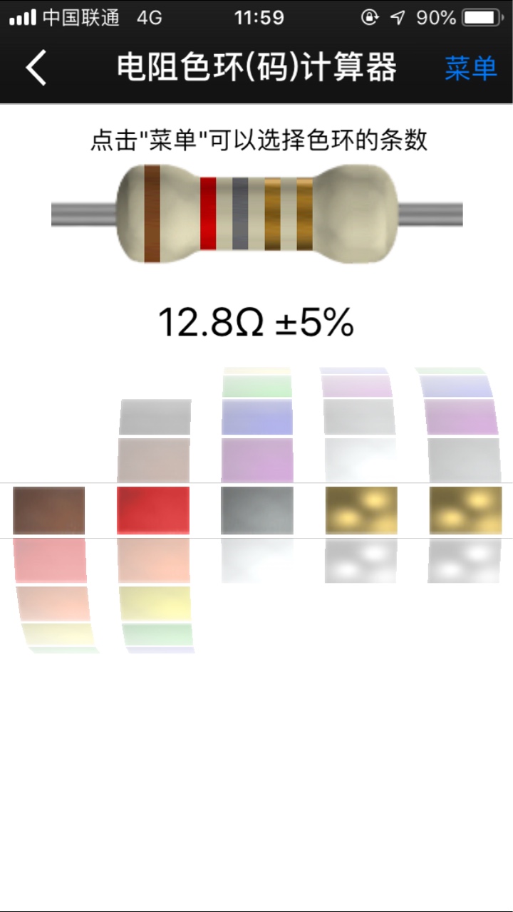

大家帮忙看一下,这个电源的一个电阻烧了,是五色环的,
发表于 2019-8-23 20:32:21 | 只看该作者 回帖奖励 |倒序浏览 |阅读模式 �
如图
这个是棕红灰金金?不懂色环电阻,请高手指教!

128*0.1=12.8欧

当4色环看,0.12欧

那就是
棕红银金?

这个位置对比了下别的电源,貌似是0.1-0.12欧,还有个电源差不多位置是个0.1欧的电阻
换上去后又爆了。。。
这个位置老是烧这个电阻是哪里出问题了?
最近店里没事干,想学学修电源,请高手指教一下,万分感谢!

0.12欧的电阻,最少2瓦的功率,
大功率电阻不会无故损坏的,查找相应线路的MOS管,重要的电容,二极管,三极管等元件,
搞维修,运气好,只坏3--4个元件;   运气不好时,坏7个以上元件

爆了肯定后级有短路,检查整流桥,开关管,驱动集成块

开关管限流电阻,此电阻烧必炸开关管,炸管也会烧管理芯片,严重的还会烧变压器线圈,你没有全部检查完就盲目上电,还不带保护装置,炸管炸保险是必然的

开关管S极对地电阻,起过流保护作用,常用阻值在0.15至0.47之间,它坏掉是开关管损坏引起的,而开关管损坏往往还会烧到G极到芯片的电阻,S极到芯的电阻,严重的还会烧掉电源芯片。这样的电源维修要细,查彻底,不然一通电便前功尽弃,越烧越严重!
