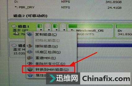

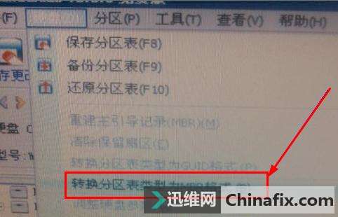

  1、更改分区模式
  win8的分区都是采用GPT的格式,而以前的分区则都是使用MBR的格式。所以要把硬盘分区模式改成MBR的。更改硬盘模式时,首先把硬盘上原来的所有分区全部删除(包括隐藏分区),注意备份资料。
  然后用分区工具把模式改成MBR, 例如DG专业版、傲梅分区助手等多款软件都可以实现,接着像以前一样分区,然后安装系统就可以了(安装版、GHOST都可以)如图:
新机win8改win7系统教程 图2
新机win8改win7系统教程 图3

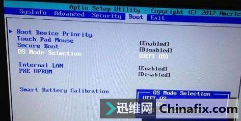

案例一:
新机win8改win7系统教程 图4
  此图BIOS中,需要掌握的有以下几点:(牢记)
  OS MODE SELECTION:意思是【选择系统模式】;
  secure boot:意思是【安全启动】 (secure =安全的)
  BOOT DEVICE PRIORITY:意思是【 优先启动的驱动器 】 (Priority=优先)
  disabled=关闭  enable=开启
  这种BIOS需要修改的有:
  ①把安全启动关闭:secure boot =disabled  (这个必须关闭,不然就不让U盘启动)
  ②选择系统模式:应该选择UEFI and legacy os (有些BIOS是单独的legacy OS )
  需要记住legacy 的意思一般是遗产,但在BIOS里面是作为传统的意思,legacy OS=传统模式。
  ③修改完以上两项,就可以在BOOT DEVICE PRIORITY 看见我们的U盘了,选择你的U盘保存就可以了进PE了。

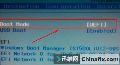

案例二:
新机win8改win7系统教程 图5
  此图中我们需要把BOOT MODE从UEFI模式改成egacy传统模式,USB BOOT当然要开启=enabled。

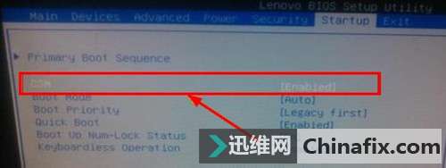

案例三:
新机win8改win7系统教程 图6
  此图BIOS中我们先需要了解CSM的意思,CSM的意思是兼容性支持模块,是UEFI的一个特殊模块,对于不支持UEFI的系统提供兼容性支持。目前Win8完全支持UEFI,Win7的64位不完全支持UEFI。因此UEFI BIOS下安装Win7必须开启CSM。
  此BIOS需要注意的就是要开启CSM兼容支持,其余选项参照上面案例。

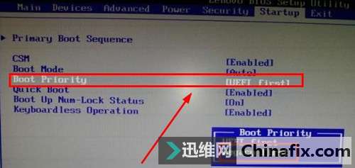

案例四:
新机win8改win7系统教程 图7
  此图中BIOS我们要做的: 把BOOT Priority(优先启动) 改成legacy first(传统模式第一)
  注意:legacy first=legacy OS=legacy support (传统模式支持) {灵活运用},其他选项参照上面案例。

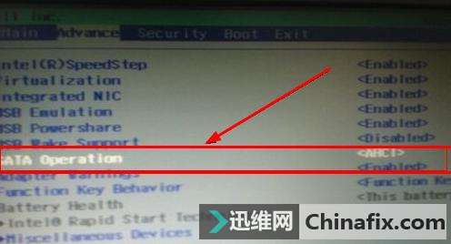

  此图BIOS中需要注意的是把SATA OPERATION改成 AHCI,有些机子是改成Compatibility(兼容模式),这个大多数人应该知道,不过还是得细心点。其他选项参照上面案例。

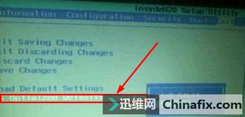

案例六:
新机win8改win7系统教程 图9
  此图中这种BIOS需要注意的是在最后一项EXIT选项中找到 os optimlzed default 的选项,把win8 64BIT改为Other OS。
  os optimlzed default =系统最佳默认
  Other OS=其它系统
  win8 64BIT=win8  64位
  其它选项参照上面案例。

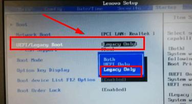

案例七:
新机win8改win7系统教程 图10
  此图BIOS是联想笔记本的,这里需要改的【UEFI/Legacy boot】项,选择成legacy only。
  UEFI/Legacy boot  =UEFI或者传统模式启动
  legacy only=只是传统模式。
  其他参照上面案例。

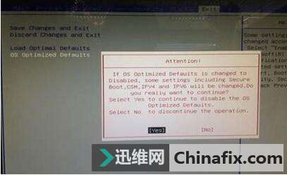

案例八:
新机win8改win7系统教程 图11
  出现此图是修改默认选项出来的警告,跳过它,直接点YES就行。
