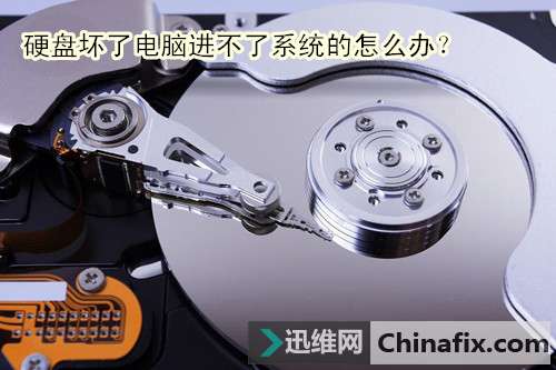

  硬盘坏了产生故障一般有2种情况,一是产生逻辑坏道,这是可以进行修复的。二是产生硬件上的坏道,一些软件通常说可以进行修复,虽然这些坏道可以通过一些技术手段将坏道隐藏屏蔽,但用不了多久还是会硬盘坏了的。

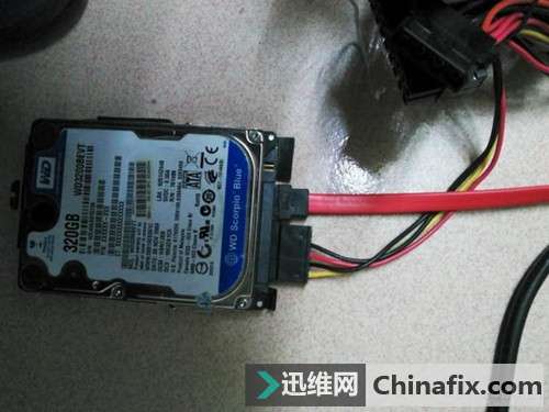

  这是不小心碰到了机箱,硬盘坏了,电脑进不了系统的图片,但也许并不是真的硬盘坏了,我们可以通过以下方法进行检测:
  1、线路问题
  拔下硬盘的数据线和电源线,然后重新插好试试,看看电脑进不了系统的故障是否排除了。

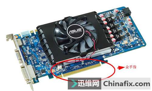

  2、显卡问题
  拔下显卡,用橡皮擦金手指,重新安装,看看电脑进不了系统的故障是否解决了。

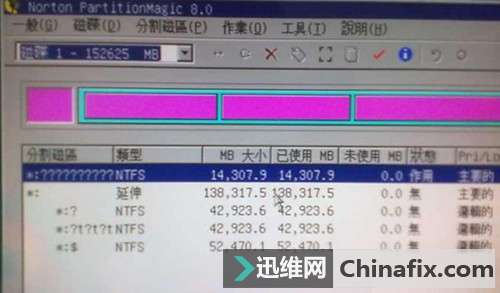

  3、如果以上两种方法都不行的话,这说明真的是硬盘坏了,可能坏道还比较严重,至使系统无法正常的引导,进不了系统。可以用专业的硬盘工具软件试着进行修复。
  建议用U盘启动盘启动DOS工具里的mhdd专业硬盘工具软件扫描修复坏道,如果不能修复的话,只能换一块新硬盘了。硬盘内的数据可以找专业的数据恢复公司恢复数据。
