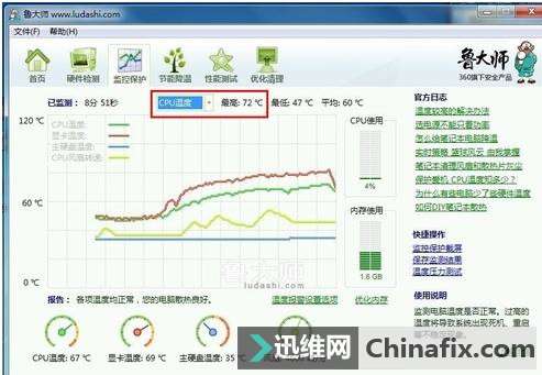

  我的asus华硕U80笔记本,用了一年了左右,本本一切还好,就是最近几个月觉得左侧出风口出来的风很热,每次风扇的声音也很大,温度比买来的时候也上升很多,看看温度。
  asus华硕U80笔记本:CPU 待机状态最高49度 平均47度:
asus华硕U80拆机清灰 图1
  asus华硕U80笔记本运行游戏的时候: CPU 最高72度 平均60度:
asus华硕U80拆机清灰 图2

  asus华硕U80本本这个温度高的有点离谱了。这几天实在忍受不了了,初步觉得可能是CPU的导热下降所致。于是准备好锣丝刀,刷子,硅脂,皮老虎等准备对它来一次拆机清灰降温大处理。

  笔记本内部别的地方没有任何灰尘,内部的防尘做的还是很好的,CPU也不拆,也就不用换硅脂了,到此,asus华硕U80拆机清灰完成了,安上风扇,装上背壳开机测试一下看看吧。
  asus华硕U80拆机清灰后,CPU待机状态:最高48度,平均38度;显卡待机时最高48度,平均39度。
asus华硕U80拆机清灰 图9
asus华硕U80拆机清灰 图10
  asus华硕U80拆机清灰后,运行游戏时候:显卡最高70度,平均41度。
asus华硕U80 拆机清灰 图11
  asus华硕U80拆机清灰后,运行游戏时候:CPU最高59度,平均39度。
asus华硕U80 拆机清灰 图12
  对比一下差距竟然有10几度,尤其是待机时候。asus华硕U80拆机清灰后,左侧出风口再次恢复到刚买的时候没有温度状态了。如果您的机器出风口比以前温度高很多,很可能是被灰尘阻塞了。清理其实很简单,自己动手还我清凉。
