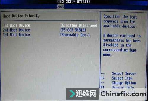

  ③2002年电脑主板的一款BIOS:
  1.择Boot菜单界面设置U盘启动,如图:
如何设置u盘启动 图九
  2.启动优先级设备选择(Boot Device Priority)在第一启动设备(1st Boot Device)里选择U盘。
如何设置u盘启动 图十
  如果在第一中硬盘驱动器“Hard Disk Drives”里面还没选择U盘为第一启动设备,那么这里就不存在和显示U盘,可以选择移动设备“Removable Dev.”作为第一启动设备;
  3.硬盘驱动器“Hard Disk Drives”选择:选择U盘为第一启动设备“1st Drive”。
如何设置u盘启动 图十一
  4.当我们在硬盘驱动器“Hard Disk Drives”中选择U盘为第一启动设备“1st Drive”以后,启动优先级设备选择(Boot Device Priority)里面才会显示U盘,然后我们优先选择U盘作为第一启动设备(1st Boot Device)。
如何设置u盘启动 图十二
