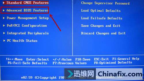

  光驱启动怎么设置之【AMI老版本BIOS】
  按DEL键进入BIOS主界面,按↑↓键移动到Advanced BIOS Features菜单上回车,进入此选项。
光驱启动怎么设置(一) 图一
   按↑↓键移动到1st Boot Deviceh菜单上回车,在弹出的窗口中选中光驱后回车,按下F10保存重启即可。(有些BIOS在二级菜单下面按F10不起作用,得按下ESC返回BIOS主设置界面后,再按下F10才能保存重启。)
光驱启动怎么设置(一) 图二
