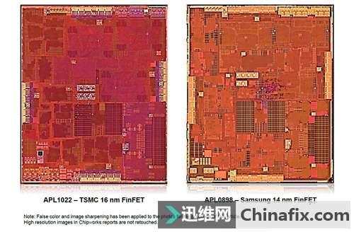

  它还率先采用了台积电16nm、三星14nm联合制造,但也因此造成了两种芯片之间存在一些差异,一度引发很大争议,不过最终看来都在可控范围内,不同样本会有些许不同但完全可以接受。
  台积电、三星两个版本的核心面积截然不同,前者有104.5平方毫米,而后者控制在了96平方毫米,差了约9%。
  不过,它们的内部结构是一样的,都有相同的CPU、GPU、内存控制器、协处理器等等,只不过在不同的工艺条件下,具体布局、细节略有差异。
