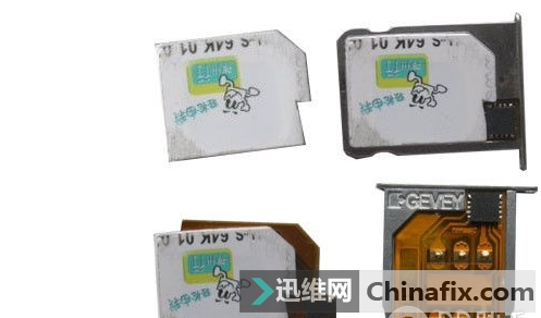

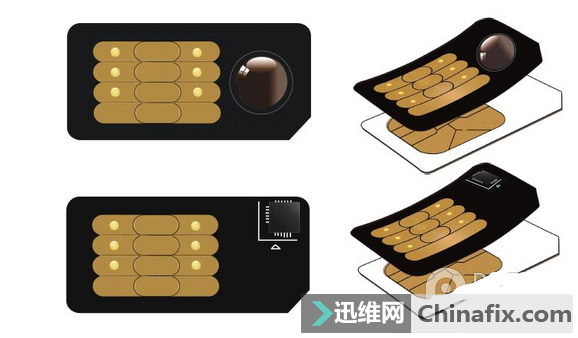

  第二种是大家理解上的卡贴了。这种卡贴的大小和SIM卡的大小是一摸一样的,很薄一张,把他和你要使用的SIM卡重合在一起,放到手机里面,就可以使用了。
  它上面一般都有个小芯片,里面记录了各种信息,信息中包含着IMSI码,用于试探配对。除此之外,我们前面也提到了,手机每次成功鉴权登录到网络的时候,运营商的网络都会给手机写入一个TMSI临时识别码,这个TMSI可以看做是在当前覆盖小区使用的通行证。
  手机登录网络获得TMSI码,之后卡贴重新伪装SIM卡控制手机以TMSI方式登录网络。如此组合,我们就让有锁机获得了临时使用运营商网络的机会了。
