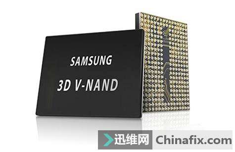

  三星SSD全新3D V-NAND技术的应用是三星850PRO系列产品十年质保的根源所在,那么3D V-NAND到底是什么意思呢?3D是指立体存储,V指的是垂直存储,说起来就是不再追求缩小cell单元,而是通过3D堆叠技术封装更多cell单元,这样也可以达到容量增多的目的。

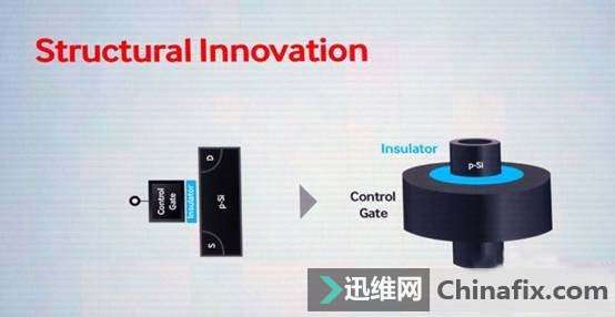

  三星3D V-NAND技术分为两部分,3D(立体)化和V(垂直)堆叠化首先来看看3D化的含义:NAND使用的是浮栅极MOSFET,电子储存在栅极中,每次写入都会消耗栅极中的电子,一旦电子用光那就寿终正寝了三星放弃了传统的浮栅极结构,而是选择了用控制栅极和绝缘层将MOSFET环形包裹起来。这种3D环形结构设计提升了储存电荷的的物理区域,从而提高性能和可靠性。

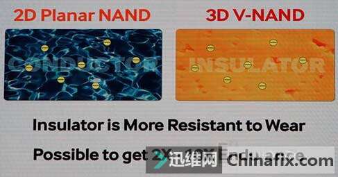

  使用旧工艺的好处就是P/E擦写次数大幅提升,目前的19/20nm工艺MLC闪存的擦写次数普遍是3000次,三星的V-NAND闪存可达35000次,这也是三星说可靠性提升2-10倍的由来。

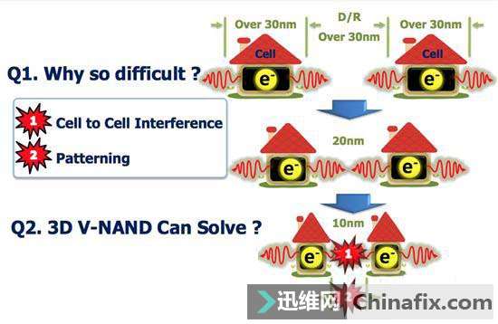

  传统的SSD产品多数采用的是2D平面型设计的CELL(存储单元)技术,该技术最大的瓶颈就在于,临近存储单元的堆放密度极限,如何在同等面积下容纳更多的存储单元成为了SSD升级面临的最大问题。

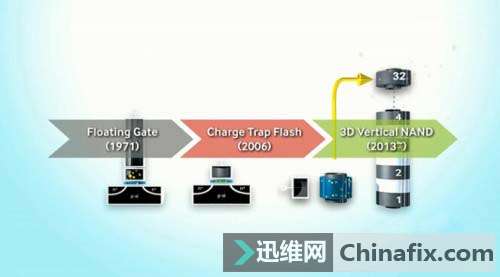

  三星独家32层3D V-NANA闪存,其闪存技术可追溯到1971年,此后长达35年的时间里一直都在使用浮动栅极,后来换成了电荷捕获,目前随着技术工艺的成熟,通过电荷撷取闪存(charge trap flash)技术制造的3D闪存。 一度让整个SSD行业震惊,突破了目前2D或者平面NAND的比例限制,3D V-NAND可以提供比20nm平面NAND闪存高出一倍的扩展,而3D V-NAND不再贸然使用新工艺来缩小CELL单元,而是选择了堆叠更多层数这就和高楼大厦一个道理,可以居住更多户人,而且可以保证足够的公摊面积。
