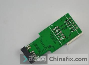

H61芯片组开始,很多较新型的台式机主板中PCI插槽消失了,给此类台式机主板的维修造成了一定困难,因为在此之前所有的台式机诊断卡都是基于PCI接口的。PCI总线的消失是主板发展的必然趋势,在没有PCI插槽的情况下,如何测试主板?
  通过仔细观察市面上存量较大的各类型的台式机主板,我们发现凡是没有PCI插槽的主板都设计了LPC接口,但各厂的LPC接口定义都不相同。通过对大量主板LPC接口定义的整理、归纳、总结,我们设计了这款专门用于台式机主板的基于LPC总线的诊断卡。
  该诊断卡通过拔插不同的适配转接卡就能实现兼容不同厂商的主板。这种设计实现了本诊断卡能匹配更多型号的主板,包括今后可能出现的新定义的LPC主板,而我们只要设计相应的转接卡就行了。
  目前,已支持(有LPC接口)的主板厂商有华硕(2*5)、微星(2*7)、精英(2*5),囊括了市面上大多数较新型号的台式机主板。
一、使用方法:
  查看主板厂家,根据需要插上对应的适配转接卡,插入主板,给主板上电。如果主板工作正常,本卡会显示工作正常的代码;如果主板有故障可以根据指示灯以及数码管显示的代码得知当前主板故障情况。

V星、华硕、精英、迷你PCI-E、LPC飞线转换卡。
华硕主板测试:
精英主板测试:
针对无LPC排针主板,使用LPC总线飞线进行连接。
(其它主板待后续更新)
