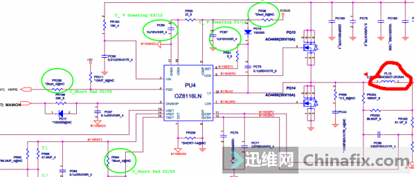

接到同行一台SL410K开机白屏,外接提示超过显示器分辨率范围花屏屏幕出现几条竖着的很粗的色带类似 能看清字不是典型显卡虚汗的那种花。基本断定是显卡或者显存,按压显卡显存均没有任何反应 !报了换显卡的钱(他说显卡去年冬天给人修过)300.显卡型号ATI 216-0728018 花了150定了一个。拆下显卡 发现里面还有黑胶。窃喜 上家没植球。于是给他充值了下装上(貌似PCB焊盘掉了一个点 刮下看到铜线了 拿烙铁点了一下补上去了 量下这点的对地值有值了 确认补点成功)做好显卡 下BGA 上电 镊子触发的手都不那么淡定了 接下来就是见证奇迹的时刻,…………………………    ---------------------艹 居然不上电 跑0.2然后掉能再次触发,联想到机器刚拿过来的时候插电也是自动触发到0.2左右然后掉电,高潮的是尼玛按下开关能顺利开机。看来机器有两个毛病经我折腾 不上电的毛病现在彻底暴露,跟同行不好交代 只好自认倒霉修啊,量下PL15(显卡1.8V供电)电感 居然对地了 完全没有值。显卡上面的0402电容也都全是短的完全短又要骂人 艹 难道显卡被我干废了。显卡清洗 果然发现边缘有两个小泡。 想哭 …… 无奈 把新定的显卡换上吧,焊盘脱锡居然貌似又掉了三个点 这个 额  植有铅 而且黑胶被我去除了  这样也会掉???? 取黑胶都没见掉!! 大概是吸锡线温度太高了吧 ? 灯光下仔细看 好像有没有完全掉 还能看到一点亮。但对比其他的点明显暗淡很多。这个………… 好吧 为了保险起见 补吧 拿刀子刮啊 刮啊 没看到铜线 用力再刮还是没有 完了 会不会是空点呢 或者是在PCB第二层 第三层 第四层 或者没有掉 被我刮掉了呢 补点我只能做到这水平了,不管怎样 还是换上试试……  怀着忐忑的心情 上电试试看 居然还是0.2掉电,量了下PL15还是短,看来错怪那个显卡了 还是修修前级吧 断开PL15 前级不短 后级短 上电瞬间 pl15始终没有电出来 看来问题找到了…… 看图  1.8V是由PU4(8116)跟 PQ14 PQ15组成的PWM供电输出模式,触发瞬间PQ15 G极有5v控制发出 pQ14没有,查下PU4的工作条件 VDDA VDDP均有5V vin也有19v REF 基准电压2.5V也有正常输出 。果断换掉PU4 再上电……  有了 跳了几下停在0.9 。摘到内存还是一样 看来是不过内存,难道北桥……  看了下 虽然是灌黑胶的 但隔热工作做的还是到位的 没有出现爆珠。拿热风枪给北桥吹吹,还是一样。再植球就算了 懒得搞 没信心了 , 问了下 这种情况交换主板要400快 不接受 此机便作罢,,总结了下原因 据猜测PU4这个芯片处在坏的边缘可能怕热 拿过来的时候温度比较低几次都能顺利开机 几次BGA后就彻底完了 。。

引用 溧阳金领电脑 2014-3-23 15:22
显卡没拿下来的时候 显卡供电的电感对地阻止本身就是很小的 你看看 各大电感供电都出来了没啊

引用 小伟哥哥米 2014-3-23 15:49
再低也不会直接是0吧
