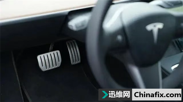

单踏板模式的争议由来已久,如今,这一备受关注的模式终于迎来了新的规范。不久前,由工业和信息化部组织制定的强制性国家标准《乘用车制动系统技术要求及试验方法》(GB 21670—2025)正式发布,其中对单踏板模式及相关制动系统做出了明确要求,为汽车制动安全带来了新的保障。
官方终于出手整治单踏板了!但并不是禁用
一、新国标限制单踏板模式,车企提前布局
新国标中明确规定,在默认工作状态下,仅通过松开加速踏板实现的制动作用不应使车辆减速至刹停。这意味着在默认状态下,完成刹停车辆的动作必须要有制动踏板的参与,相当于禁止了默认工况下的单踏板模式。不过,这并不意味着单踏板模式将彻底消失。新标准下,国家将选择权交给了用户,若用户想要设置单踏板模式,需通过车辆制造商提供的用户手册或电子数据记录等渠道,找到设置车辆工作状态的方法,将车辆设置为强动能回收,此时松开油门踏板后车辆可自动减速直至刹停。而且设置过一次后无需重复设置,但当用户自行调整了默认工作状态时,车内应当采用“白天也清晰可见的光学信号”持续提示驾驶员。
此次新国标的出台,是自2008年版本以来,首次对该标准进行修订更新,其中大部分标准将从2026年1月1日开始实施,但关于“单踏板模式”的相关标准将在2027年1月1日实施。虽然单踏板模式还有近两年的缓冲期,但出于“政策前置”的原则,车企们大概率今年就会做出相应的调整,以提前满足新国家标准。
