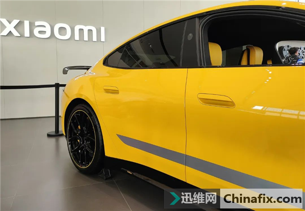

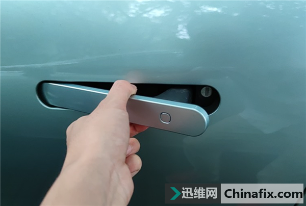

与此同时,也有车企选择了不跟风的创新设计。例如小米SU7采用半隐藏式门把手,既美观又保留了传统门把手的机械设计;问界M8则兼容电容、触控和机械拉手三种开启方式。轻按门把手上的按钮,可自动开门;把手伸进门把手内侧感应区,车门会自动弹开;直接把门把手往上拉,则能实现机械方式开门,覆盖了各种场景。对于车企的研发实力来说,这样的设计似乎并不难,却既满足了用户的多种需求,又保障了安全。
