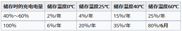

        首先我们要知道电池为什么会被热坏?
        这就不得不提锂电池的一个特性了:衰老怕热;锂电池会在使用循环中不可避免的自然缓慢衰退,除了本身化学材料的质变,也与温度有关。
        注:数据来自维基百科

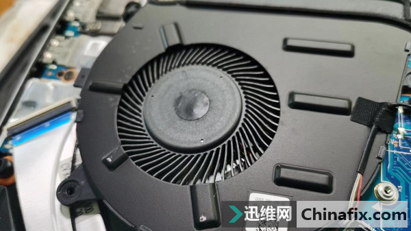

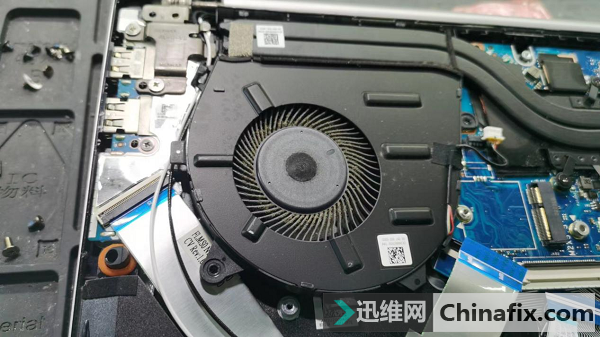

        因为电脑风扇转动会带动空气流动,帮助机器内部散热,时间一久,不可避免会在风扇、出风口等位置积聚灰尘。我们在夏天如果要避免电子产品过热的话,就一定需要做到及时清灰,防止出风口堵塞。
清灰前
清灰后

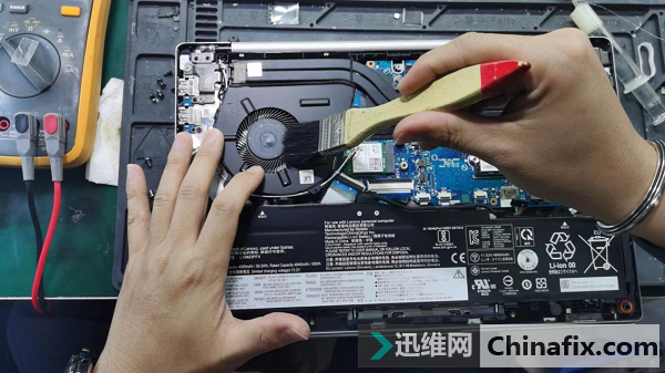

有没有不影响保修的清灰方法呢?请允许打个小广告哈。迅维网在全国各地的服务站是可以提供清灰服务哒,专业工程师拆机,使用专业的清理工具,更靠谱放心,保证让你的靓机恢复如新。
清灰过程

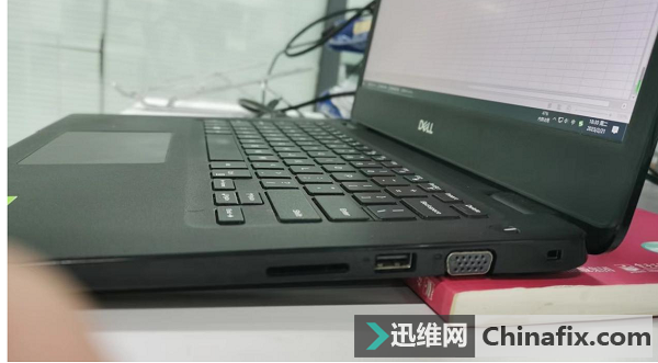

        关于这一点我们需要养成一些小习惯,因为大部分笔记本电脑,在底部和侧面都安排了出风口,包括侧面键盘,也有一定散热功能。所以我们使用电脑时需要将电脑放在平整、干净的桌面上使用,可以有效发挥底部散热口的作用;侧面出风口周围,留出15cm的空隙;避免使用键盘膜;品牌电脑支架、外接风扇,可有效帮助散热。不想花钱的,拿一些平整的玩意儿支在电脑下方,也会有相当不错的散热表现。(注意不要挡住中间的出风口)
