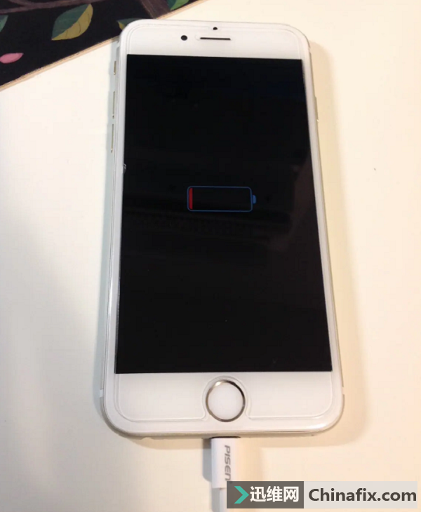

  现在的智能机形式多样,机体复杂,手机出现质量问题的事情时有发生,让人苦不堪言。其中充不进电是比较让人头疼的,手机没电就不能使用,无异于一块砖头。
  如果我们的手机没有电就不能使用了,手机充不进电千万别着急送去维修,小编这就给大伙带来一个窍门儿,立马恢复正常,还不花一分钱,方法很简单,赶紧跟着一起来学习一下吧。
  首先,可能是手机系统故障导致的电池电量显示出现问题。这种问题最容易解决,可以直接关机重启,这样相当于数据刷新,一般电量显示都会恢复正常。

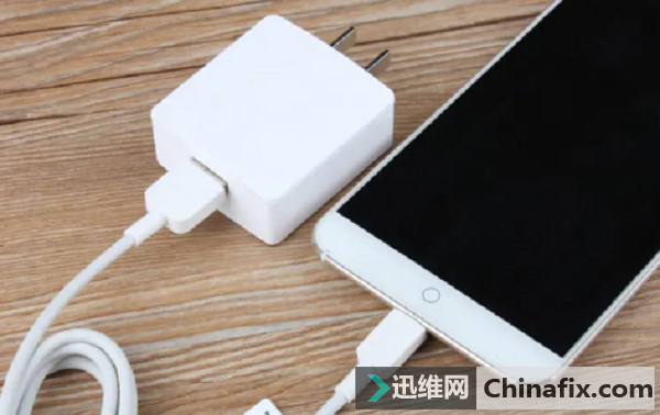

  其次,充电器出现故障。这种故障是手机充不进电的主要原因。那么该如何判断充电器的好坏呢。其实非常简单,我们可以借家里其他人的充电器试一下,确认是不是充电器的问题,如果是充电器的问题最好的解决办法就是重新买一个。

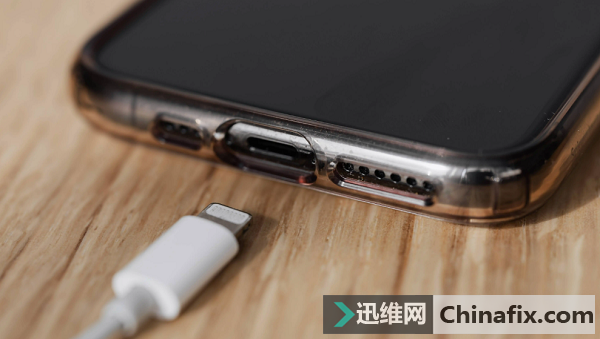

  第三,充电接口的问题,一般情况下充电接口会有很多的灰尘和污渍,所以才会导致我们手机充不进电,这个时候我们就需要清理一下充电口。
  清理充电口的方法如下:
  方法一:准备一个吹风机,将吹风机开到冷风,千万不要使用热风,这个时候对准我们的充电口,将充电口里面的异物给他吹出来即可。
  方法二:另外还有一种方法就是准备一个牙签,一个棉棒,取少量的棉絮裹在我们的牙签上面。这时候倒上少量的酒精,我们蘸取一点儿酒精,接着来清理我们的充电口就可以啦。

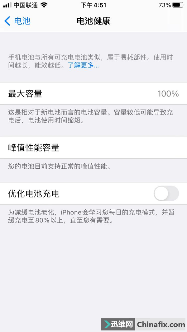

  第四,手机电池出现问题。般来说,手机电池出现问题的情况很少见。但一旦有问题就是大问题,必须引起重视。
  因此当发现充电器和手机系统没有故障时,应该重点检查电池。发现电池发胀,那么就说明电池出现了问题,必须立即停止使用,切莫在存有侥幸心理。
  在这里给大家一个忠告,对于电池不要胡乱拆卸。因为发胀的电池很容易造成爆炸,带来严重后果。
