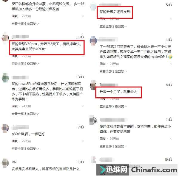

  一些用户升级鸿蒙后出现了发热、卡顿、充电慢、耗电快等问题,想等到自己的机型可以升级为正式版的时候再升级,想回退到以前的EMUI系统,那么,怎样从鸿蒙内测版回退到EMUI系统呢?

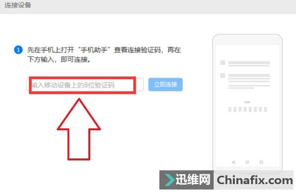

  第二步:手机连接电脑(第一次连接会在手机上安装”华为手机助手”),同时把8位数的“验证码”填写到电脑端弹出的窗口就可以连接。
