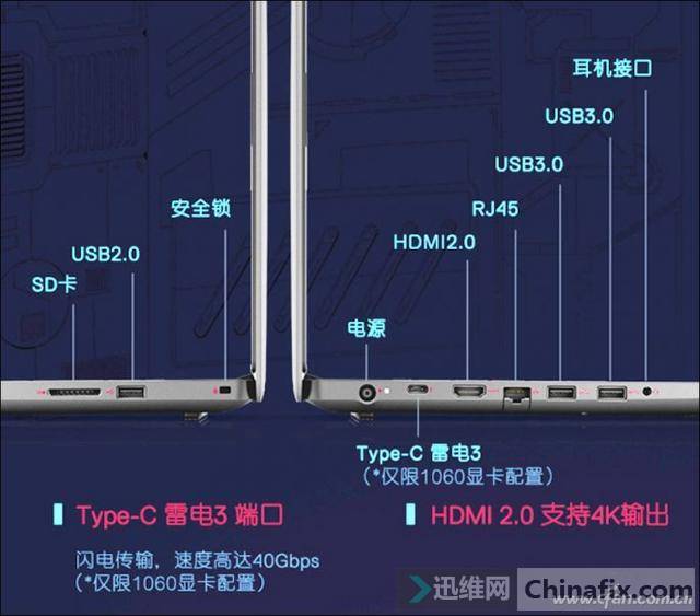

  如果你经常使用SSD移动硬盘,那就一定要优先挑选配备USB3.1 Gen2接口的笔记本,在传输大量文件时它能帮你节省不少等待的时间。笔记本身上的USB Type-C接口存在USB3.1 Gen1和USB3.1 Gen2两个标准,同时还能可选USB PD协议的充电功能,以及DP视频输出和雷电3技术。
  对于轻薄本而言,如果USB Type-C接口支持充电,以后出门只需携带一个USB Type-C充电器就能解决轻薄本和手机/平板电脑的充电需求;如果支持DP视频输出,配合HDMI就可以实现双屏输出,和笔记本自带的显示器构成三联屏的显示环境。
  很多笔记本会根据具体配置选择USB Type-C的具体功能,比如顶配版才支持雷电3,而中低配可能连DP视频输出都不支持。如果支持堪称接口中“皇帝”的雷电3,那这款笔记本将可以连接拥有无数扩展接口的扩展坞,又或是外置显卡随时提升游戏性能。和USB接口境遇类似的还有HDMI和DP视频输出接口的标准。
  比如现在用于笔记本身上的HDMI就存在HDMI1.3、HDMI1.4、HDMI1.4b和HDMI2.0之别,从HDMI1.4(带宽10.2Gbps)开始才能以30FPS的帧数播放4K视频,而HDMI2.0(带宽18Gbps)则能以60FPS的帧数播放4K视频,还拥有更好的色彩和声音输出表现。
  因此,如果你家里有4K分辨率的显示器或喜欢播放超高清视频,选择配备HDMI2.0接口的笔记本还是很有必要的。遗憾的是,并非所有厂商都会在产品的宣传页注明每一种接口的详细标准,如果你对USB或HDMI的版本有具体要求,就需要深入品牌官网或是媒体评测寻找答案了。

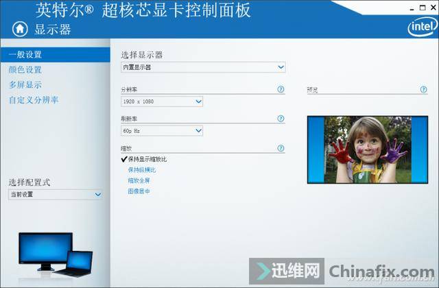

  既然提到了HDMI接口,那我们还需要了解笔记本的输出逻辑。对没有独显的集显笔记本而言,无论是笔记本自身屏幕还是外接的显示器,都是通过核显进行画面输出,色彩、比例和相关的设置都需要通过核显控制面板完成。
  对于独显笔记本,则是核显负责驱动笔记本自身的屏幕,外接显示器时则交给独显进行画面输出,此时想修改外接显示器的画面(比如连接液晶电视时屏幕边缘的显示可能会超出范围,需要按比例对画面进行缩放)需要进入独显控制面板完成。
连接显示器后,显卡控制面板会出现显示和视频设置模块
未连接显示器时,显卡控制面板只有3D设置的选项

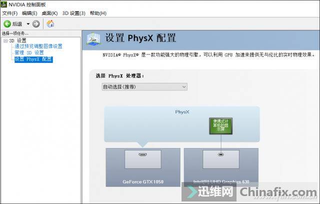

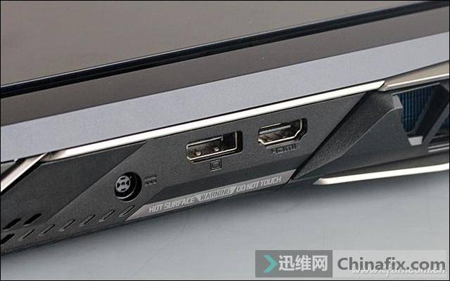

  还有一些游戏本会直接屏蔽核显,无论内置屏幕还是外接屏幕都是通过独显负责画面输出。这种模式的好处是玩游戏时无需核显对画面进行“中转”,帧数会有一定提升。至于辨别自己笔记本HDMI接口对应显卡的方法很简单,进入英伟达显卡控制面板,切换到“设置PhysX配置”,就能看到相关的信息了。
