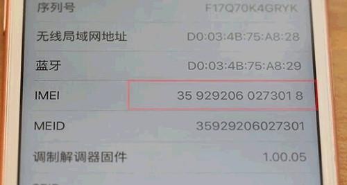

招式二:查询IMEI码
IMEI(International Mobile Equipment Identity)是国际移动设备身份码的缩写,国际移动装备辨识码,是由15位数字组成的“电子串号”,它与每台移动电话机一一对应,而且该码是全世界唯一的,通俗点说,IMEI码就像是手机的“身份证”。
在手机拨号界面输入*#06#,就能显示出手机的IMEI码,然后查看手机盒子上的IMEI码和手机开盖后里面也有一个IMEI,对比一下这3个IMEI码是否相同,同时也可以上网查询一下该IMEI码的使用时间和出厂时间,例如苹果就可通过IMEI码在官网上查询手机的激活日期。

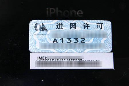

招式三:查看入网许可证
入网许可证标志是加贴在已获得进网许可的国内电信设备上(除中国香港,中国台湾外)的质量标志。由信息产业部(现工信部)统一印制和核发,是行货手机的真品凭证之一。
入网许可证查看位置与IMEI码位置差不多,在手机开后盖的那里,真的入网许可证是有水印的,且表明颜色不均匀。若是发现入网许可证是复印的,没有任何特殊地方,多半为假的。也可通过验钞机的紫外线着一下,真的入网许可证是有“CMII”的防伪图案的。另外,也可以通过《电信设备进网管理网站》查询入网许可证的真伪。

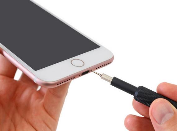

招式四:检查机身上有无拆开痕迹
翻新机一般都已经开盖了,因此查看一下螺丝上是否有明显的划痕,仅需仔细看看就能发现。后盖不能拆开的,通常螺丝会在外部,而后盖能拆的一般螺丝在手机内部。

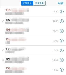

招式五:开机看看是否有使用过的记录
有些翻新机可能翻新的时候连系统也没有刷过,因此拿到手机后可以开机查看一下手机里是否有使用记录,如通话记录、通讯录、短信、是否已有安装第三方APP、照片等,这些地方都可以仔细查看一下。
