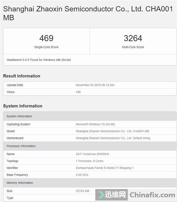

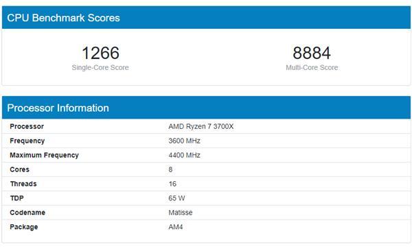

在GeekBench数据库中,本月初,兆芯新一代8核处理器的测试结果曝光,它被认为是KX-7000处理器,不过目前还是早期阶段,核心频率只有2.0GHz,单核得分469分,多核3264分,这个成绩在最新的九代酷睿、7nm锐龙面前是比较弱的,比如8核的酷睿i7-9700K、锐龙7 3700X单核分别是1316、1266分。

▲AMD 锐龙7 3700X测试得分
但是别忘了AMD、Intel的处理器单核频率普遍达到了4.5-4.9GHz,比2GHz的KX-7000,算下来的平均到2GHz,KX-7000的IPC性能差不多能达到酷睿、锐龙7的80-90%了,这已经是非常了不起的成绩了。
