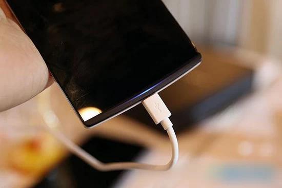

3.先充一段时间电再开机
一般情况下,手机如果不是进水等突发毁灭,电池和手机都是没有出问题的。只需要你将充电器插上插座,根据平时经验,保证已经连上,不管灯是否亮,充20分钟左右,然后就可以开机。
4.手机是有电的,但仍无法开机
如果可以确定手机是有电的,仍然无法开机,很可能是手机电池和手机接触不良造成的。遇到此类状况,可以将电池取下,然后使用无尘布等擦一下电池的金属部分,再重新安装上电池,重启手机即可,此方法适用这于非集成电池的手机。
5.检查手机数据线是否损坏
手机充电器用久了,手机数据线可能会因为反复的弯折,导致里面的内芯断掉,尤其是插口处的线子,经常弯折,容易坏,换一个充电器试试,最好是匹配的,因为不同型号的充电器可能不支持你的手机。
