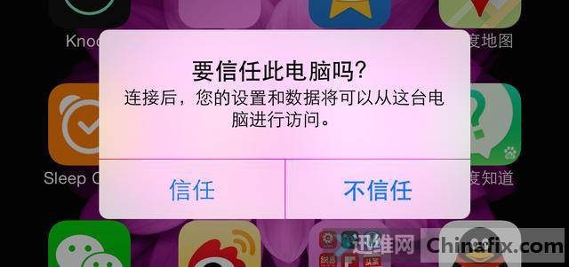

从 iOS7 系统开始,增加了安全机制,当我们把 iPhone 与电脑连接时,需要解锁手机确认了才可以与电脑连接。因为这样可以有效防止他人恶意将手机接入电脑,在没有密码情况下盗取 iPhone 上的数据。所以当你把 iPhone 接入电脑以后,请解锁手机并点击“信任”按钮。
