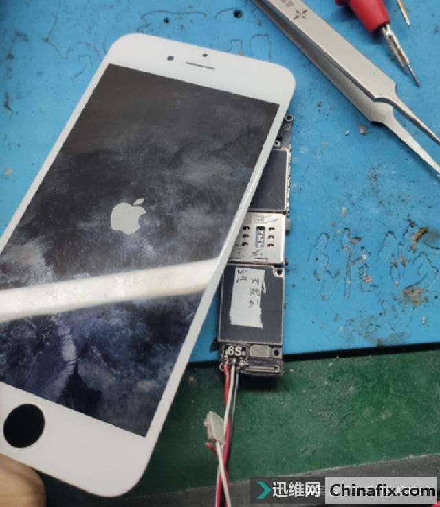

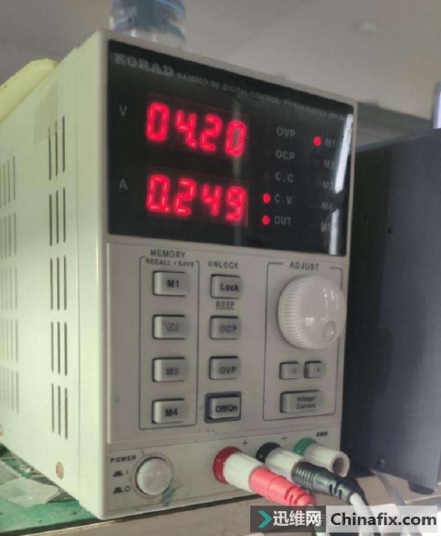

今天从万老师那里领来一片故障板,苹果6S开机不显示,首先观察主板外观,没有进水变形的痕迹,接电源表开机测试,待机电流正常,开机起跳电流正常,跳变正常。
小白晋级!修iPhone手机开机不显示,过程很精彩故障判断直截了当

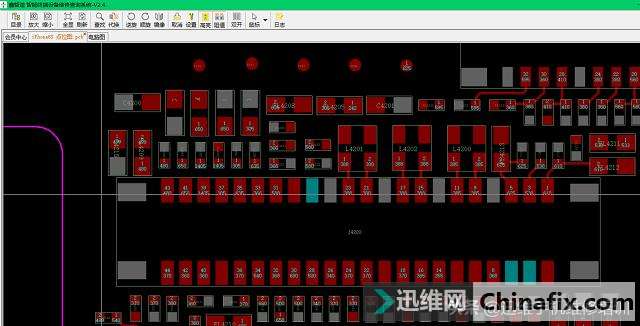

接显示屏不显示,这情况一般是显示电路工作条件有问题。检查显示屏供电、复位、显示到显示电源开启信号、MIPI总线是否正常。

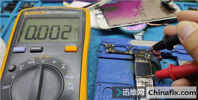

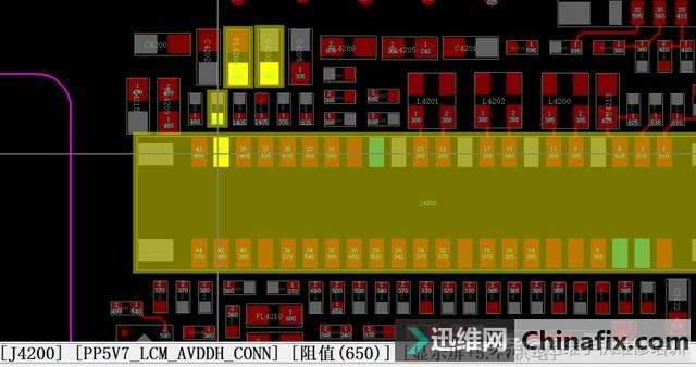

参考图纸,打显示屏座J4200的对地值。
打值发现J4200显示座41脚PP5V7_LCM_AVDDH_CONN显示屏+5.7V供电对地值0。

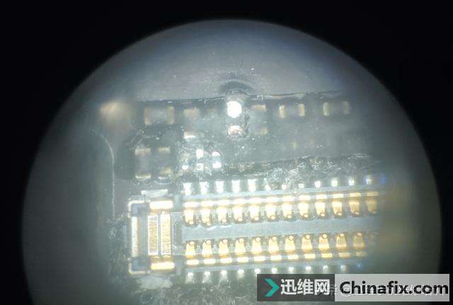

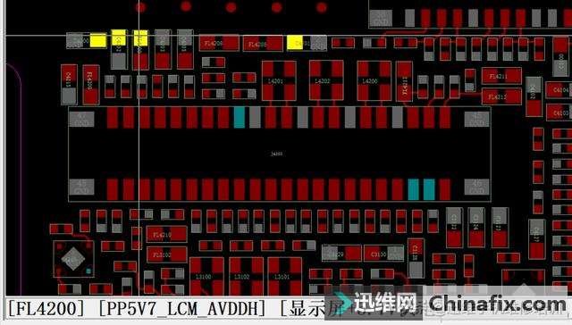

初步判断应该是供电线路上的滤波电容或者显示电源IC U4000损坏,把此路供电相连所有元件用熏松香法找出短路元件。
此路供电线路中间有一个保险电感FL4200,大电流直接烧的话可能会把电感烧断,所以先拆除FL4200后端的两个电容。

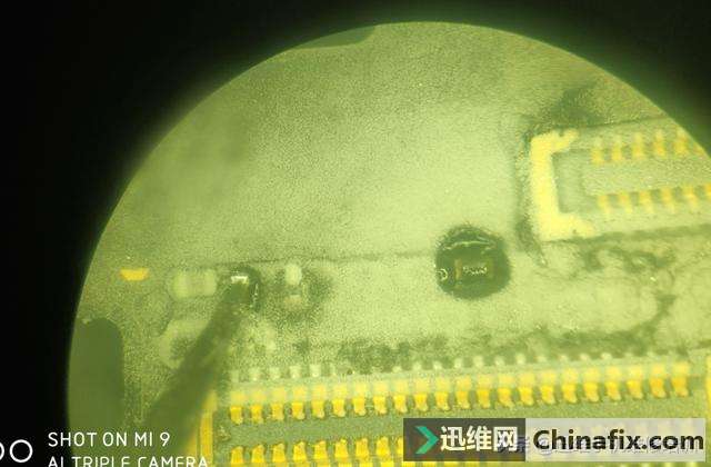

拆除后依旧短路,基本锁定是电感另一端的元件损坏了。现在可以直接熏松香,用电源表调到相应或者偏小的电压进行烧机了。

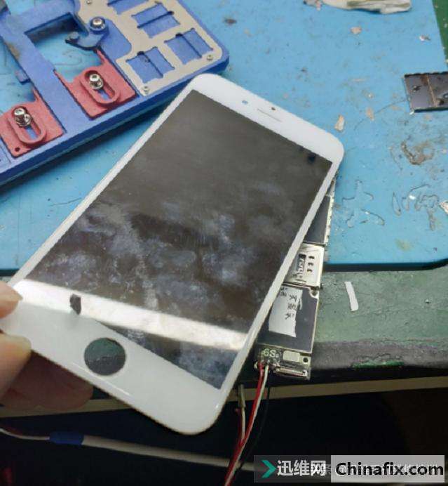

可调电源负极接地,正极接到FL4200-2脚,可以看到有一个滤波电容C4201先熔化了。确定就是它了,拆除后果然+5.7V供电对地值恢复正常,装屏测试。

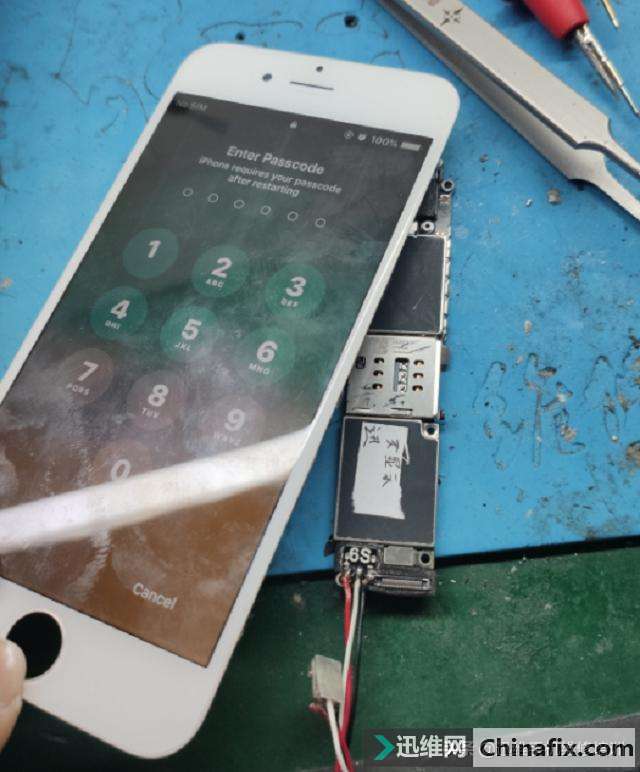

显示正常,进入密码界面正常,触摸也没有问题,至此修复完毕。
