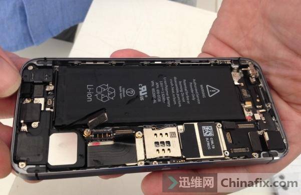

iphone5S进水后处理方法第1步:
手机入水后,手机会自动断电保护的,就是关机,这时千万不要再开机了,如果开机,最容易烧电源管理芯片或者主板上其它的要害元件,
如果手机没自动关机,说明主板进水程度不深,没触动保护,不要高兴,水是会流动的,赶紧自己关机了。能下电池的把电池下来,对于小5S这样的,那就没法下电池了;如果入的是污水,譬如厕所什么的,此类污水腐蚀性强,先要放流动的清水下冲干净,再下一步处理
iphone5S进水后处理方法第2步:
拆开手机,尽量分解,和酒精不发生化学反应的部件,比如主板,用99%以上的酒精洗几遍,纯度越高越高,越高的越不含水,外面应该可以买到99.7%纯度的,多洗几遍可以使主板上基本不含水了(用酒精洗还顺带清洁了主板,翻新二手机一般也是用酒精清洁的,年代不长的能清洁到新的差不多);摄像头,屏幕等严禁入酒精;带塑料件的也不行,和酒精有反应,会洗毛,自然晾干吧;一般的屏幕,封装,是不会进水的,屏幕都是进水那不知道泡多久了,等时间来晾干它吧。
iphone5S进水后处理方法第3步:
用低温把酒精洗过的板子什么的,慢慢吹干,严禁高温吹,现在主板都是多层板,板子内部有好几层线路的,高温容易把板子吹爆,鼓了什么的,板子就费了;屏幕和电池不要吹,自然晾干吧,技术高的除外;等电池干最好耐心长一点;什么条件都没有的,只能让时间来晾干它了
(一个合格的大米,含水量是14.5%以下的,越干的商家越亏,正常都比这个高,你说用大米来干燥手机合适么?)
iphone5S进水后处理方法第4步:
人品不是太差的话,装起来应该可以正常使用了(手拿板子,都拿边缘,不要摸芯片,手上有汗,摸过的地方会氧化,留手印;身上有静电,容易击穿芯片)
补充:
进水对主板的危害,主要是以后的长期危害,短期不明显;如果未经处理,自然干燥的,大约半年后,芯片上的引脚,都会生满铜绿,慢慢将引脚腐蚀,造成短路、断路、虚焊等一系列问题,到时候主板就废了,这就是收什么都有,就是不收进水机的原因。用纯酒精处理过,技术高的话,大部分人是看不出来的;有雅兴有条件的话,把手机里面的进水测试条,换掉,后面再换掉,不管怎么说进水的手机后期使用寿命有限,能换尽快换吧!
