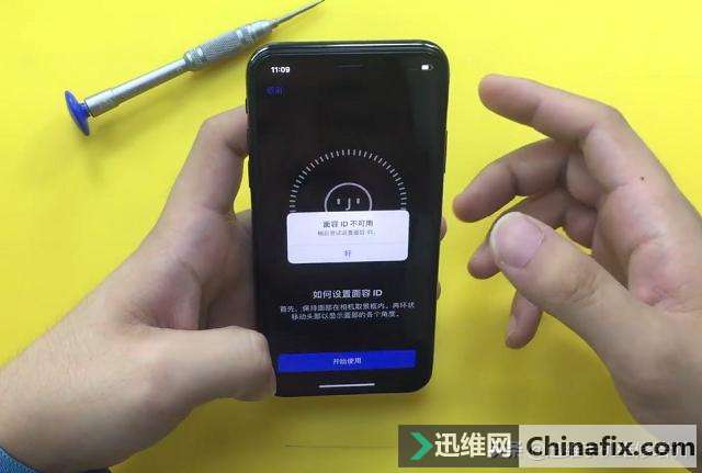

一台iPhone X,手机摔后耗电快,待机一晚上就没电了,面容也用不了。摔过的手机,主板元器件容易虚焊短路,耗电快并非是电池的问题哦!
面容识别从iPhone X开始,一直沿用到今天,面容不能用时有发生,但故障点却不能以偏概全,下面来看看这台iPhone X到底是哪里的问题吧!

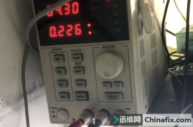

机器到手开机测试,按开机键触发电流直接226maA起跳。

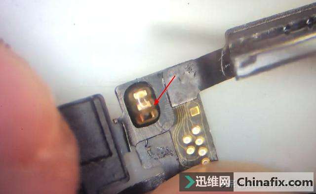

首先排除外配,将屏幕听筒排线取下不装,开机测试电流正常,重点放到前置听筒排线上面。将排线拆下放显微镜下观察,这有发黑烧坏的痕迹。

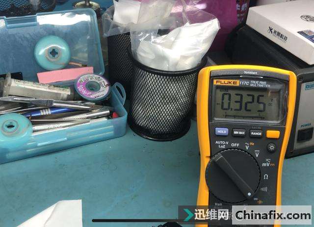

将包裹的胶去除,测量中间那颗电容对地阻值为95,电容短路,正常300左右,将损坏的电容取下再次测量阻值恢复正常。

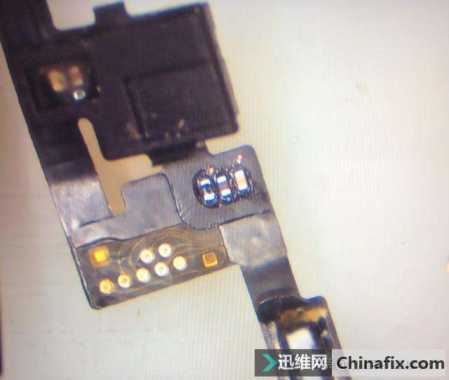

补回一颗相同大小的电容,装机测试。

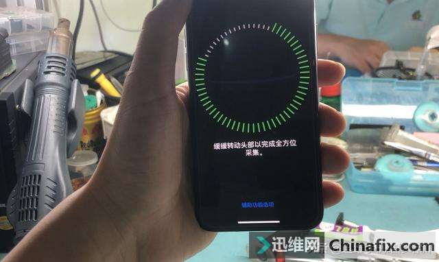

耗电问题解决,面容也可以正常录入了,维修到此结束。
