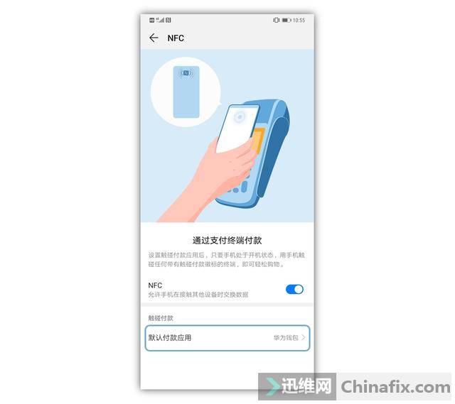

(1)打开NFC开关
屏幕顶部下拉快捷通知栏,长按NFC图标进入NFC设置界面,确保NFC开关已打开,如果您的手机是中国移动定制版,请同时打开读写/点对点开关。

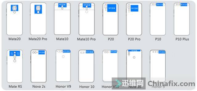

(2)读卡距离与方法
读卡时要确保卡片对准手机NFC天线位置(手机背部顶端),不灵敏或无响应时请及时调整卡片位置或者读卡高度(建议卡片离手机1~2cm读卡),参考以下:

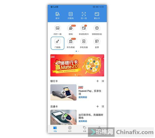

(1)使用华为钱包应用中提供的门钥匙功能,如下图:

b. NFC菜单设置:“设置 > 设备连接 > NFC”,默认付款应用需要选择SIM卡或对应的运营商应用。
