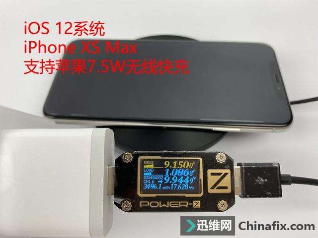

据充电头网的测试:「iOS 12 系统下 iPhone XS Max 支持苹果 7.5W 无线快充(输入端为 10W 左右,经过效率换算,最终无线充功率达到 7.5W 水平);而在升级 iOS 13.1 系统后,iPhone XS Max 不支持苹果 7.5W 无线快充(输入端为 6.6W 左右,经过效率换算,最终无线充功率达到普通 5W 水平)。」
