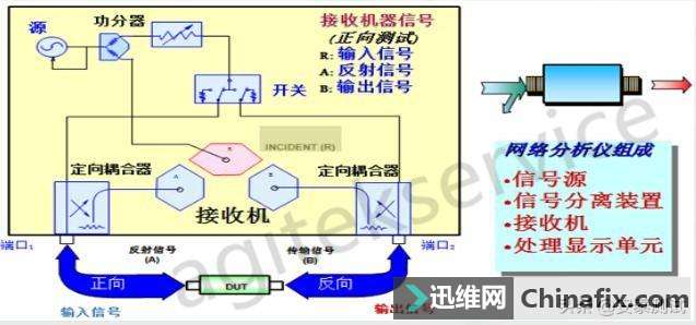

正确使用网络分析仪首先必须要熟悉它的工作原理:
网络分析仪的作用:测量被测件传输/反射特性。
网络分析仪主要结构包含;
如何避免网络分析仪的损坏?
1.激励信号源: 提供被测件激励输入信号;
2.信号分离装置:含功分器和定向耦合器件,分别提取被测试件输入和反射信号;
3.接收机:对被测件的反射,传输,输入信号进行测试;
4.处理显示单元; 对测试结果进行处理和显示。

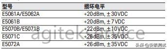

对所测信号电平有所了解以避免网络分析仪前端元器件的损坏。前端过载会引起前端部件的损坏。通常射频输入信号电平的最大值为<0.1W至1W或<0.2DCV至2DCV。
1、在打开或关闭所连接的设备或被测器件之前,将其信号电平降低到最低的安全水平,以避免突然的电压增大或下降对分析仪的输入输出造成影响。
2、必要时使用隔直器、限幅器或外部衰减器。
例如,Keysight11867A射频限幅器可以为仪表输入电路提供保护,它能反射平均功率10W和峰值功率100W的信号。11867A将在衰减器和混频器所指定的频率范围内对许多频谱分析仪应用提供输入保护。
11742A隔直流电容器阻隔45MHz以下的直流信号,并通过45MHz以上至26.5GHz的信号。它可以抑制低频信号从而保护贵重的测量设备,非常适合与高频示波器和偏置微波电路搭配使用。
