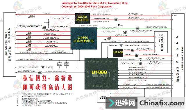

面容ID识别的原深感摄像头是一整套的摄像头系统,包括:深感红外镜头、距离传感器、泛光照射元件、环境光传感器、前置摄像头、点阵投影器。苹果的刘海头里面除了听筒、麦克风之外,都和面容识别有关。其中最关键是深感红外镜头、泛光照射元件、点阵投影器。
iPhone X全系各面容故障现象的判断和维修,原来能修复,放心了
苹果面容ID识别是一个复杂的过程,首先当脸部靠近手机时,先启动距离传感器,距离传感器发出讯号启动泛光照射元件,发射出的红外光投射在脸上,再由红外光相机接收反射的影像,传送到CPU处理器,判断是否为人脸。
然后启动点阵投投影仪,产生大约 3 万个光点(结构光)投射到使用者的脸部,利用这些光点所形成的阵列反射回红外光相机,计算出脸部不同位置的距离(深度),再传送到A11处理器内,经计算比对脸部特征辨识是否为使用者本人,才能解锁,在识别的每一步有出错都会导致面容ID无法完成。
鑫智造查询软件中,iPhone X面容电路框图和时序图:

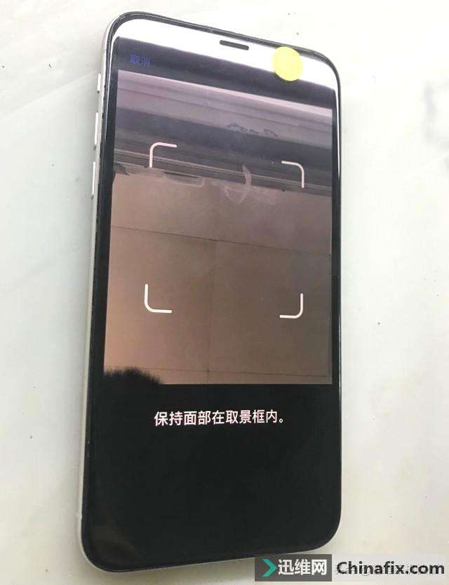

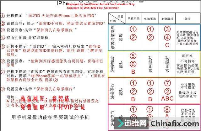

故障一:iPhone X全系统各种面容ID故障现象的判断和维修
1、提示移高一点、移低一点的分析和维修

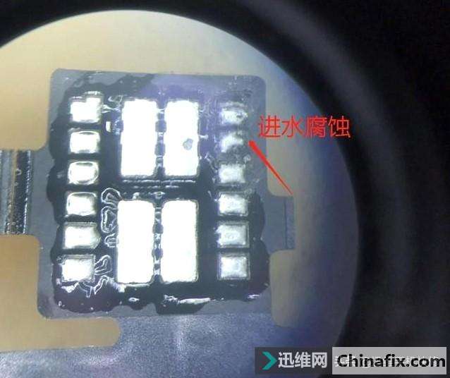

出现这种情况,首先查看是否是因为进水还是摔机导致的。
进水的机器,重点检查面容进水区域,看是否有腐蚀地方,清理干净腐蚀的元件。要是还是一样,那就是面容套件损坏。

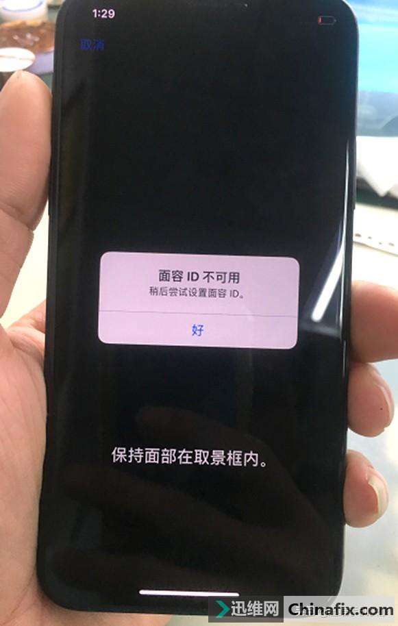

2、点开面容设置马上提示面容不可用的分析和维修
面容ID套件工作不正常导致的,检察是不是有排线断线或者供电没满足。
3、面容设置点进去出现录的时候卡死的分析和维修
先排除是不是系统导致的,然后再测量对地阻值有没有异常的,供电是否正常。

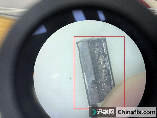

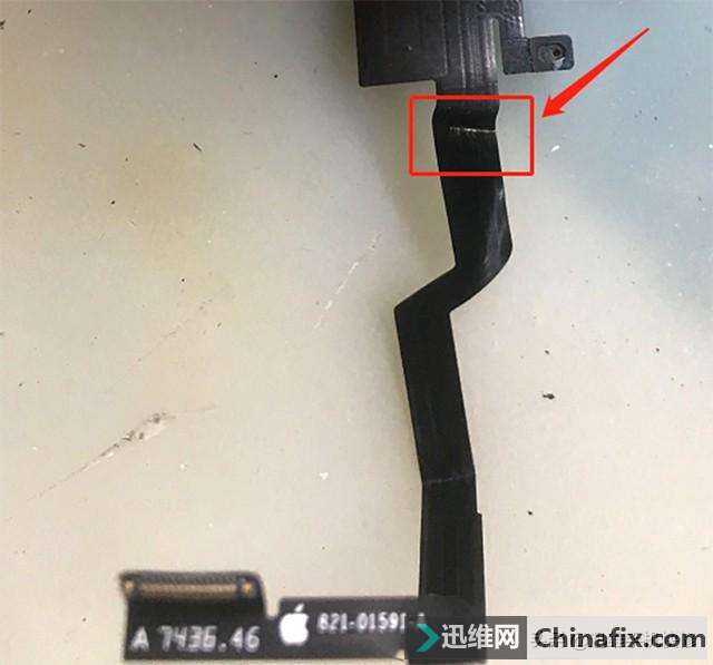

故障二:听筒排线引起无面容修复及修复无感应无感光
这种一般都是听筒排线断裂导致的,更换听筒排线就可以修复。

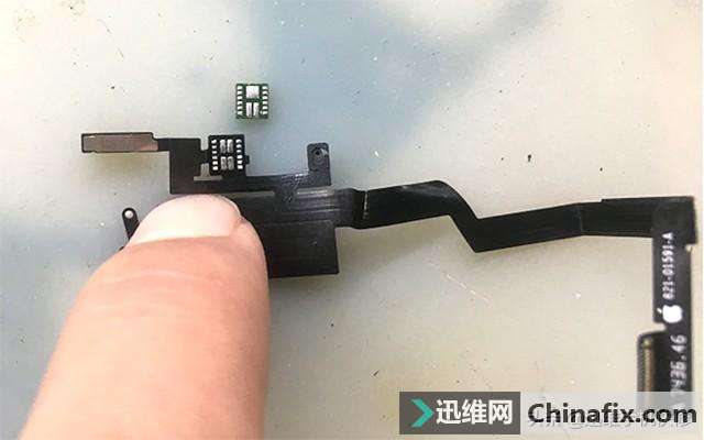

前置排线断裂
装前听筒排线时要非常注意:
1、安装是要仔细,切不可把排线损坏;
2、装听筒排线固定螺丝时,一定要注意螺丝长短,如果上错螺丝容易把好的屏幕给损坏,导致屏幕绿线等情况。
3、更换排线时,距离感应器加密芯片拆焊要小心。
距离感应器加密芯片

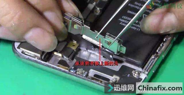

故障三:无痕更换红外排线像头及前摄像头更换
把固定铁片剪开更换。
