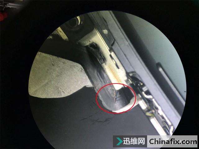

拆机,取出主板,发现后壳上的开机排线已经被扯裂了,怪不得不好按。
iPhone 8P前置打不开,不要盲目换摄像头,原来这样就能轻松搞定
把开机排线刮开,飞线接上,做好绝缘。
