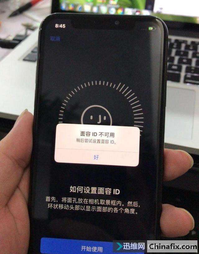

从iPhoneX使用到现在,有不少果粉们遭遇了面容ID问题,并且面容ID出现问题就直接停用了。会出现“面容ID不可用,稍后尝试设置面容ID”,或者在录入时提示向上移动一点或向下移动一点等,出现这种情况,若是硬件损坏是无法单独更换维修的。

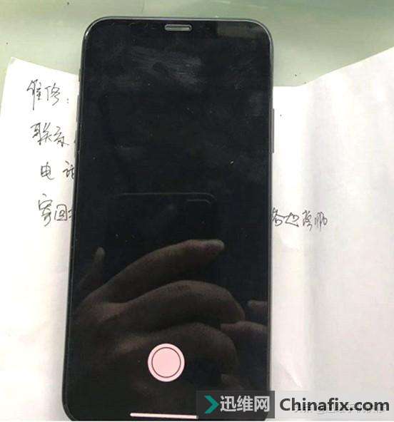

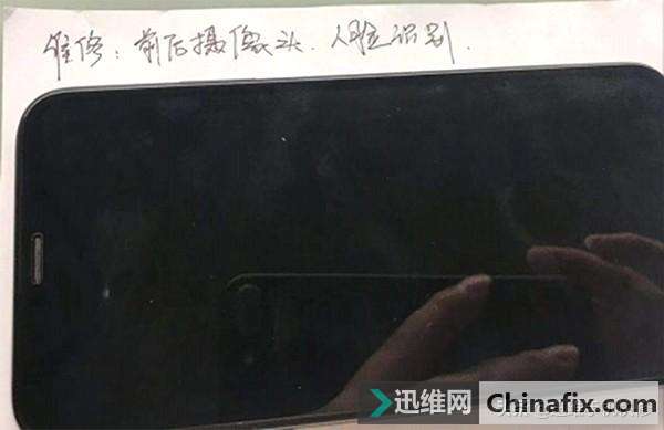

接到客户的一台iPhoneX,故障描述为手机前后摄像打不开,面容ID不能用。
iPhone X面容ID不能用乱换配件导致前后摄像打不开,一坨锡修复
前后打不开,面容ID不能用,我们直接进系统测试,发现打开后摄像显示的全是黑色的,切换前摄像也切换不了,面容也无法打开。

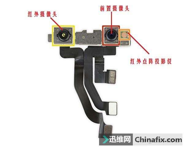

直接将机器拆开,发现客户已经换过前摄像排线了,而且是连红外镜头也一起更换了,红外镜头是不能更换的,更换之后面容是用不了的。

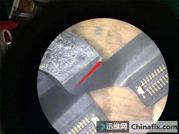

先把前后摄像问题,首先检测客户换的前摄像是否有问题。取下前摄像排线发现排线有断裂的,这个排线是红外镜头的排线。

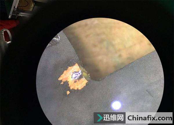

先把断线补好,用锡补上。
再开机测试,前后摄像头已经可以打开,面容ID因为客户更换过排线,所以无法修复。
