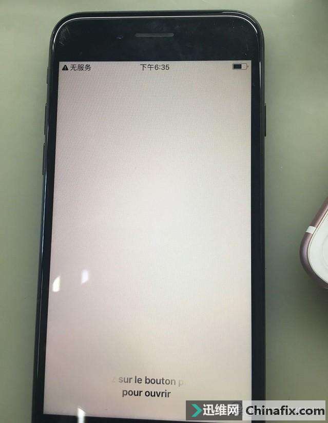

手机提示内存不足,不断的删图片、删视频,太麻烦了,手机扩容给了小内存用户一线希望!但是手工不专业,也会带来一些后遗症的哦!今天接修一台iPhone7,客户说之前在别的地方扩过128G硬盘,使用过程中经常出现无服务、正在搜索的现象,最后直接变成了白苹果重启。自行刷iOS 12系统后显示无服务还有感叹号,手机无法激活。

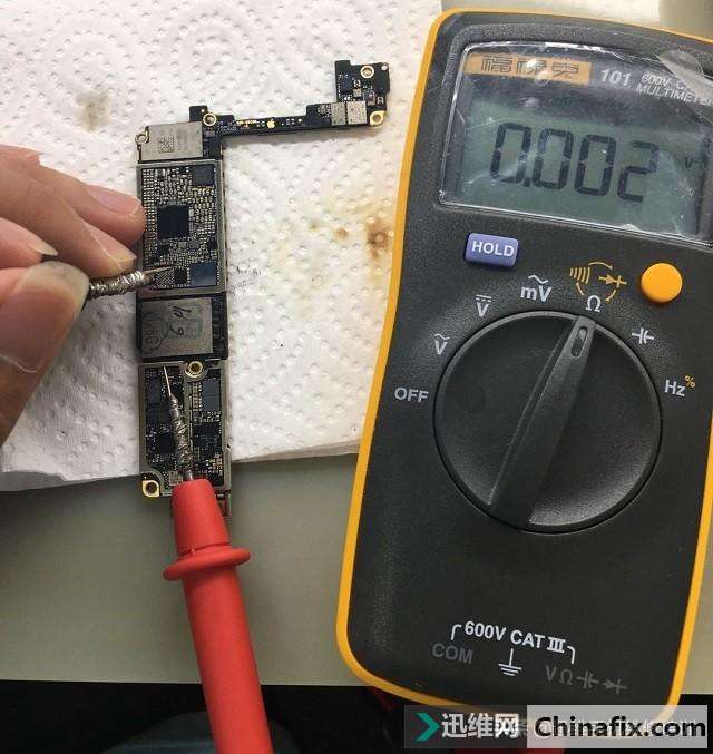

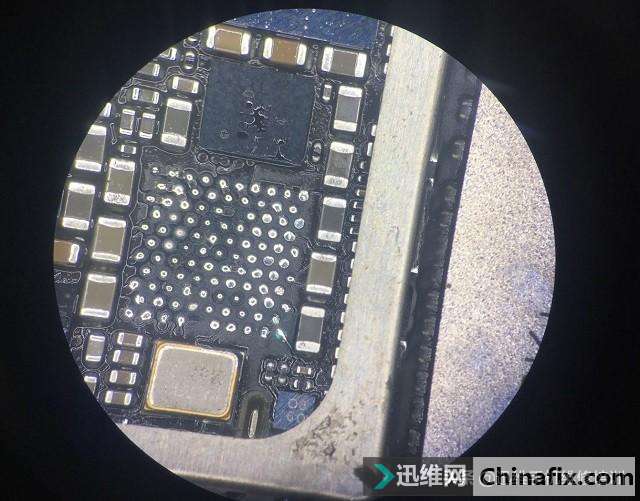

拆机测量基带电源周边的供电电容,发现PP_1V0_SMPS5对地短路,一般这种情况为基带短路。拆下基带电源,测量PP_1V0_SMPS5还是短路。

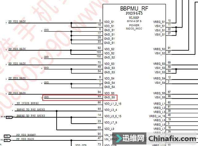

这其实是7代高通版的一个设计缺陷,也就是基带S5供电接地点断线或者似断非断导致烧基带。具体的原因可以查看迅维月饼老师的“谁说iPhone7无基带问题修不好?一线维修师傅现场解析,不可错过”。
iPhone7手机扩容后无服务刷机无法激活,看我是怎么把它救回来的
解决方法就是把S5接地点重新接上。

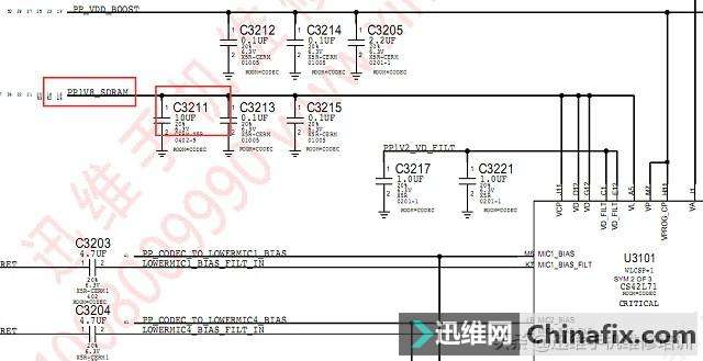

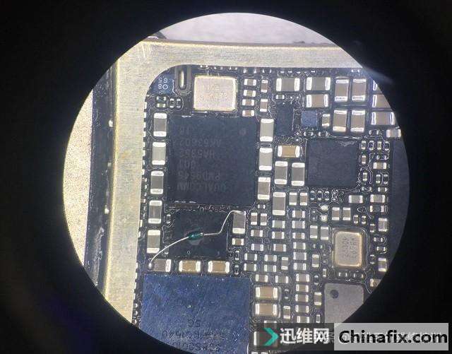

装回基带电源,打开鑫智造对比电路图,在C3211上借一个PP1V8_SDRAM,经过一个2.2K电阻到C5701_RF,给PP_1V0_SMPS5强行上拉。
装机测试,信号出来了,测试功能一切正常,维修结束。
