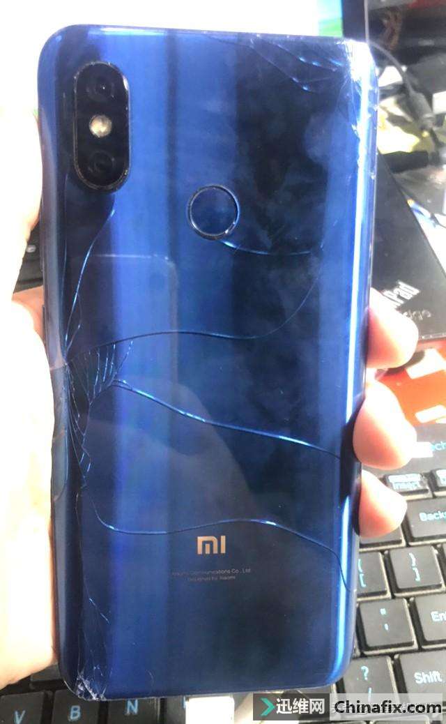

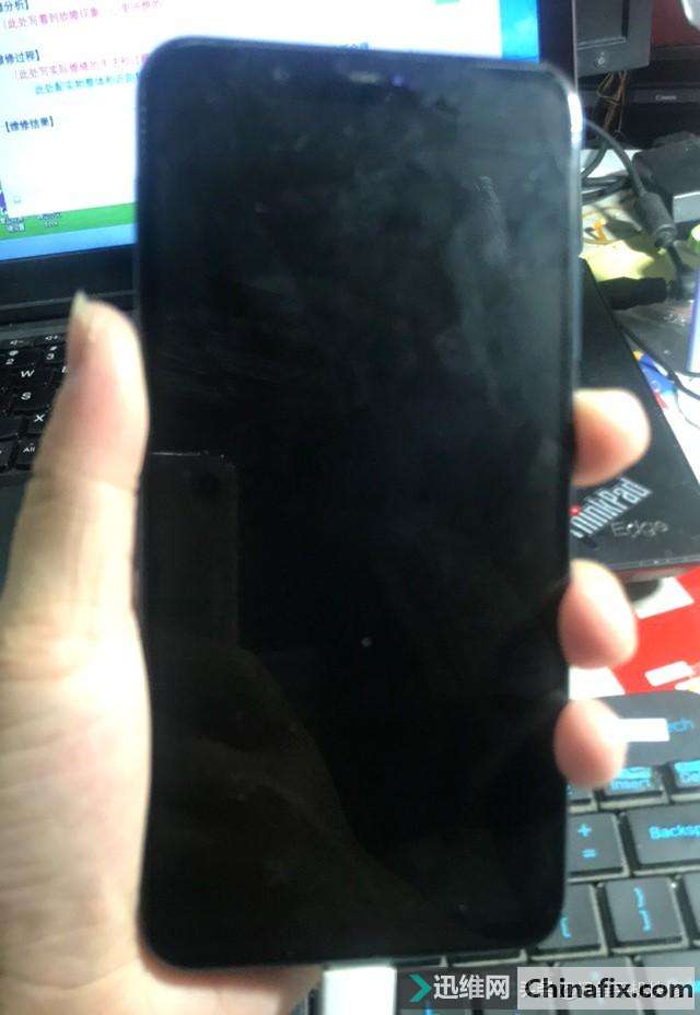

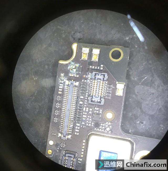

客户送修一台小米8(6+64G屏后指纹),客户描述游泳时用防水袋,游泳池内手机进水,用电吹风热风吹过(切记,一定要用冷风吹),无法显示、无法开机,顾客一再叮嘱资料重要,一定要保资料维修!
有了鑫智造,国产机都很好修!小米8进水不显示,一坨锡完美亮机
前盖板玻璃和后盖玻璃都摔碎过!

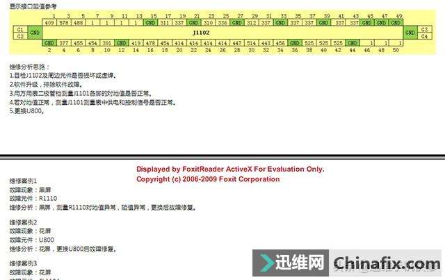

【问题分析】
进水不显示,显示电路部分高压易破坏导致不显示,包括有显示触摸供电、显示芯片等电路。鑫智造软件查询得知!

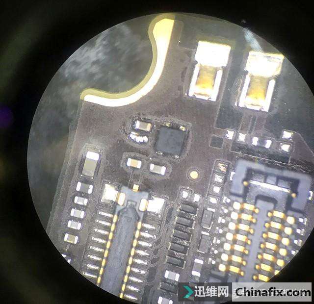

接机后,先把手机所有拆下来放分离台上烘干。主板腐蚀严重,其中显示屏排线位置腐蚀最为严重!清理干净,处理好单板开机有震动还是无显示。

打开鑫智造,测量阻值正常,没有断线或者短路。心想可能屏幕烧了,找了个屏幕测验还是不显示,开机电流都正常。

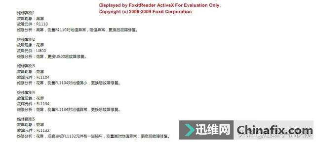

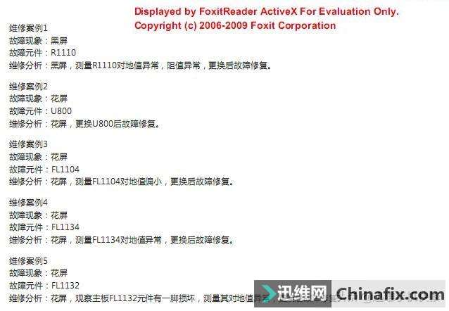

再次打开鑫智造,还好有小米8的三级维修指导,25页是显示问题指导,R1110电阻破坏会导致黑屏。

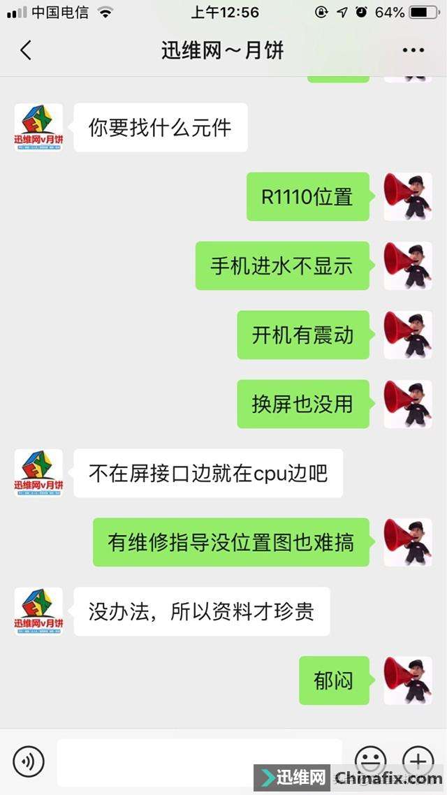

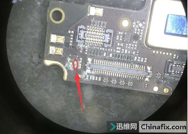

R1110电阻在哪里?翻下小米8的竟然只有探索版的位置图,没有小米8的,这时问月饼大神有没有小米8位置或者原理图,可惜月饼大神也没有,但是一句话提醒了我:R1110应该在显示屏接口附近或者处理器附近。

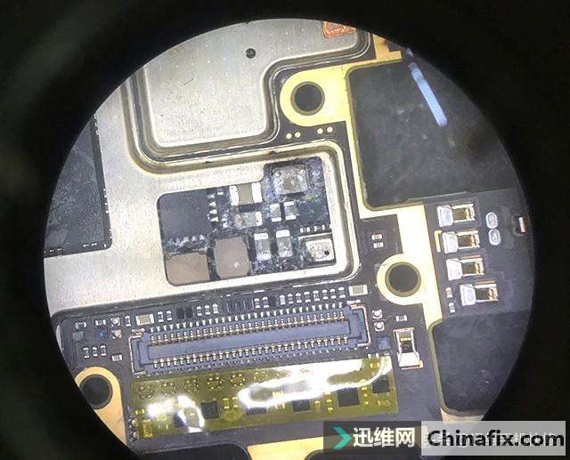

看了下探索版位置图,和小米8不一致。搜索小米8探索版位置图,R1110发现在J1102左边位置。结合之前维修前拍的图片,图中标出部分嫌疑最大。
用万用表测量阻值时有时无,先卸下来再说。然后就是一坨锡上去,单板开机显示正常。

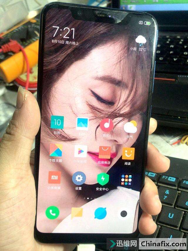

装机测验所有功能正常,处理好进水的地方,手机待机不漏电!至此,此机修复完成!!!

既然短接就好使,厂家为什么要焊个电阻呢,想不明白
