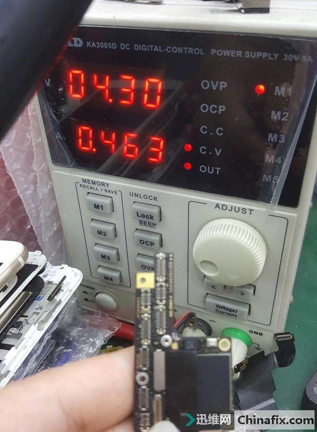

接修客户一台iPhone X,描述的问题是放着充电一会儿拿起来就黑屏不开机了。上电接可调电源大电流400多mA,根据电流来看肯定是主板待机电路存在短路,直接从三路待机电路入手。

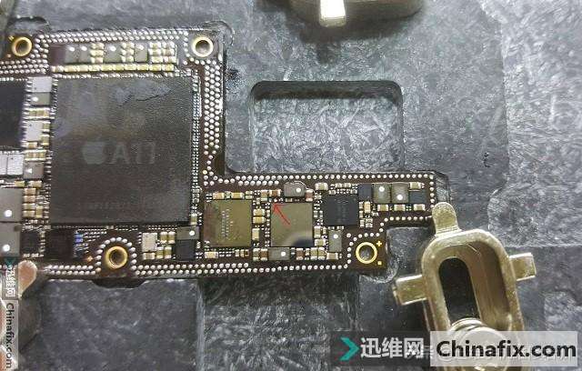

因为苹果X是双层板,暂时不分层,重点检查外面的元器件。测电池正极对地值400左右正常,再测主供电线路对地值300多也正常,只能分层去缉凶了。

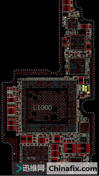

分层后单独给逻辑板上电,测验发现还是大电流400多mA,可以确定是AP上半部分导致的。电池正极和主供电都测过,再测开机升压电路PP_VDD_BOOST发现对地短路。找到元凶线路就好办了,看这条线路上的相关元器件不算多。

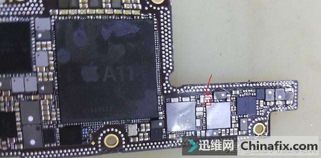

用手先摸摸哪个元件显著发热,摸了一会也没摸出来,直接松香法伺候,马上让元凶现形,就是PP_VDD_BOOST电路上的C4498破坏导致的。
iPhone X手机充电时黑屏不开机,这种问题很常见,答案从源头找

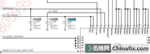

是升压电路上的滤波电容。
直接用烙铁把C4498挑掉再测对地值恢复正常了,从料板上拆一个装上。

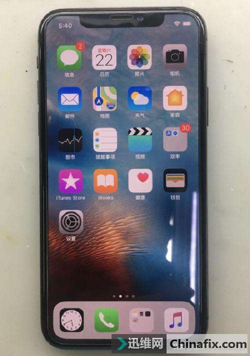

用测验架再测能开机,贴合起来装机正常进系统,维修到此结束。
