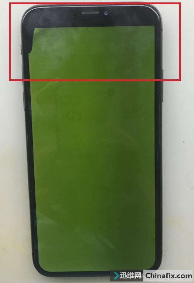

接修客户一台iPhone X,描述的问题是手机之前进过水修过面容ID。现在屏幕摔坏了,面容也用不了。手机屏幕幕幕摔坏,那相关路线很容易导致面容识别用不了。
首先,重点检查一下外观,然后再查询电路。拿到手机测验屏幕,发现已经漏液,显示不正常了。

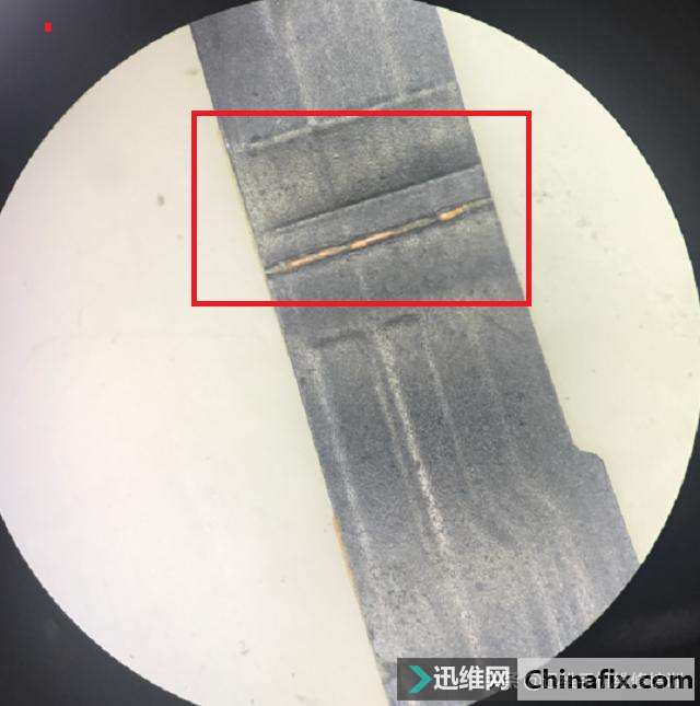

拆开准备更换一个新的屏幕,顺便检查下面容相关的元件,发现听筒排线已经折断了。

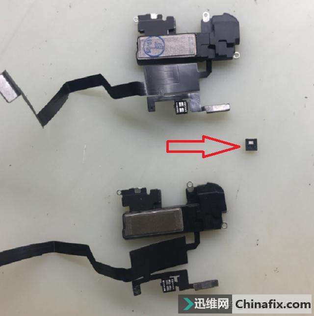

更换一条听筒排线,把距离感应、红外射灯模块搬到好的听筒排线上。

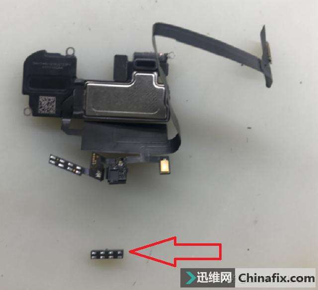

还有环境感光模块也要搬过去,否则没有原彩选项。

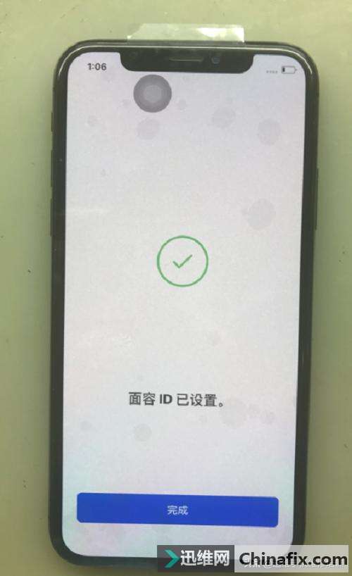

搬好后装到好的屏幕总成上,顺便把旧的屏幕里的资料写到要换的新屏上面,装机测验,面容恢复正常,原彩恢复正常,维修至此结束。

此问题是摔机漏液导致的屏幕破坏,听筒排线折断导致的面容运用不了。
