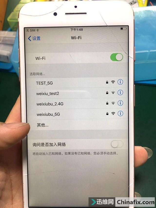

接到客户一台iPhone 7Plus,客户描述问题是无线WiFi信号弱。拿到机器后,在维修前,首先对手机的所有功能进行测验,大概了测验一下,无线WiFi信号的确有点弱,只搜到4条信号。
iPhone 7P无线无线WiFi信号弱,只需一根线,立刻搜到16条无线WiFi信号
一般在我们店里这个位置都能搜到十多个信号,现在这台机器才搜到几个信号,那肯定是有问题,不正常的。

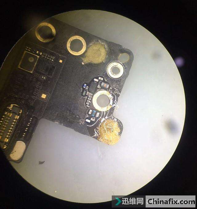

拆解,取出主板,外观观察发现重大问题,主板有2个柱子被弄掉了。

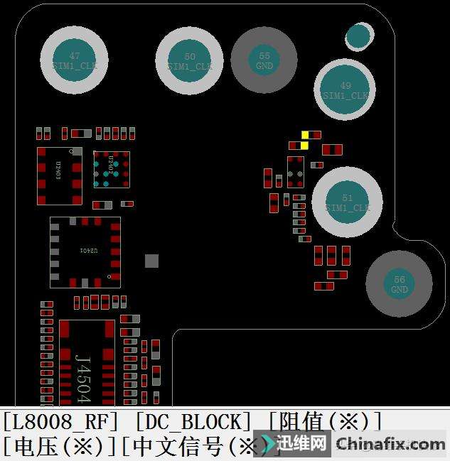

2个柱子了,这样怎么会让无线WiFi信号强呢。再仔细观察,主板上无线WiFi芯片也是被动过的,这样一般无线WiFi信号没多大影响。我们首先考虑一下这2个柱子,信号弱肯定就是这,2个柱子引起的。这2个柱子正好也是和无线WiFi有关系,一旦掉了信号肯定弱。

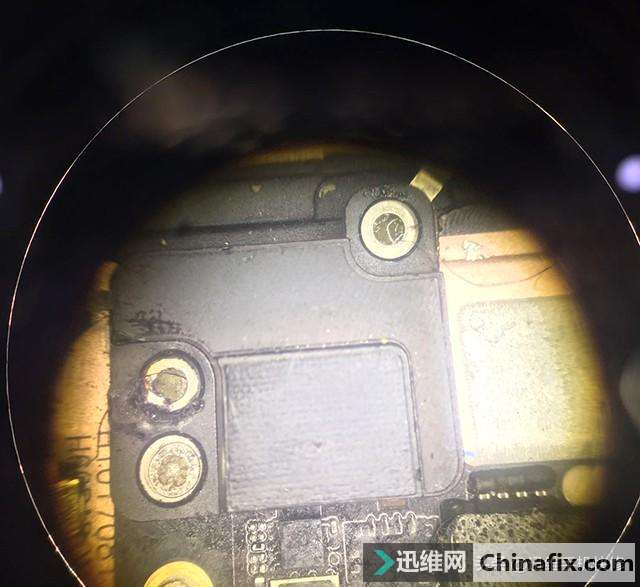

首先把柱子的触点挖出来,然后把它飞线到其他相连的小元件上,飞好线之后,接下来再焊一条线出来飞天线的罩子上,这样信号才会起来。

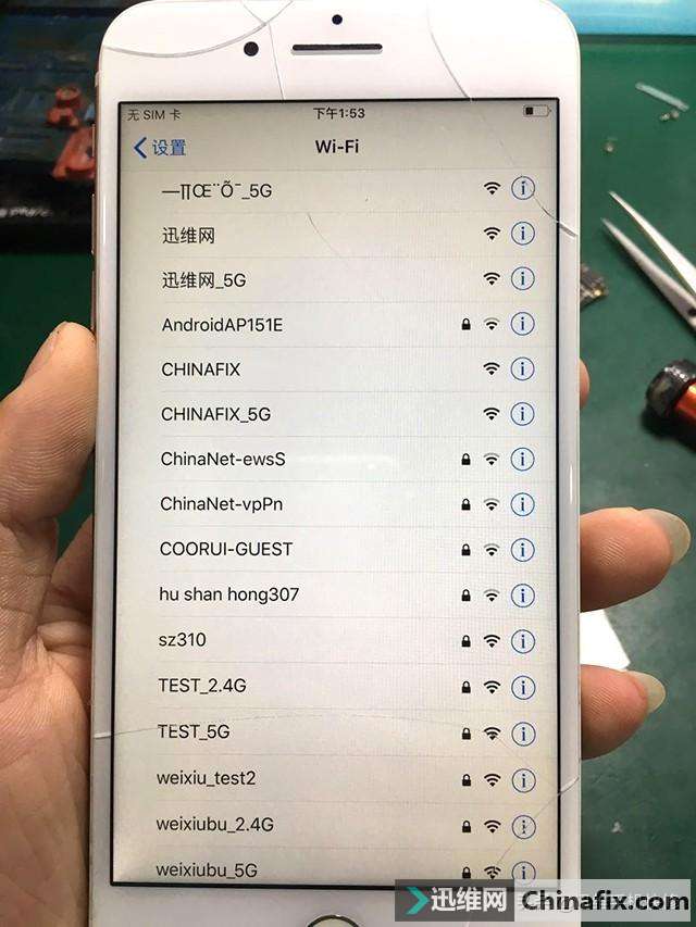

飞好后,建议不要随便拆主板,一旦拆主板,无线WiFi就会又弱回来,先把手机装起来,测验看看信号,Wifi信号已经强了,可以搜到16个信号。
