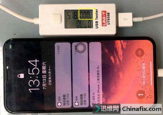

接到一台同行送修的白色iPhone X,描述问题为不充电。手机有充电图标,但是充电越充越少。
iPhone X充电越充越少,提示充电不进电,原来是这儿的问题!盘它
维修过程:
拿到手机后测验,实测问题为可以识别到数据线插入,也有充电图标但是没有一点充电电流。对于这种问题充电芯片或者充电电路有问题。

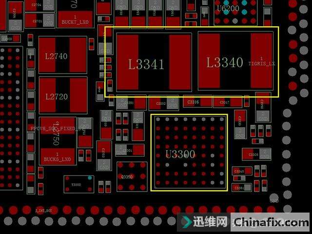

排除外配问题后,插数据线测量电池接口的电压发现没有电压,正常是有电压的。确定是主板问题,直接把主板分层,观察主板发现充电芯片和上方L3341和L3340已经被上家换过了。鑫智造中问题位置点位图。(私信回复【鑫智造】,即可免费运用)

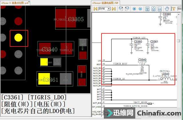

重新处理完上家动过的地方,上测验架测验问题依旧。拆掉充电芯片测量发现A1到F1脚没有阻值,这几个脚是PP_BATT_VCC电池供电。通过点位图可以得知PP_BATT_VCC连到Q3350。
根据以往的维修经验Q3350可以短接,直接短接B2、C2、B3、C3四个脚,再测阻值恢复正常。装机测验,还是不充电。
再将充电芯片拆下仔细测量又发现H3脚短路了。打开鑫智造双开功能,点位图、电路图一目了然,此脚是TIGRIS_LDO,此路信号外部直连接到两颗电容。

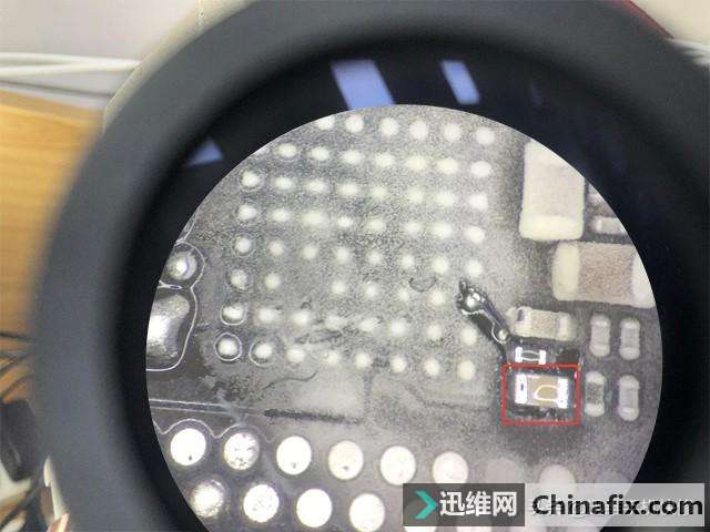

用4V的电压但烧发现C3361上的松香先融化了。

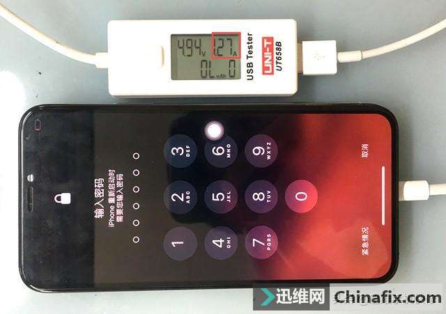

拆掉短路的电容,装回充电芯片,测验不短路了,补上拆掉的电容,装机测验,充电一切正常了,其他功能都OK,维修到此结束。
