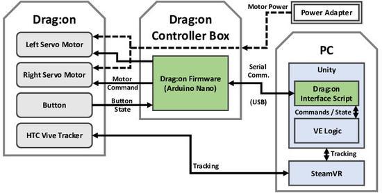

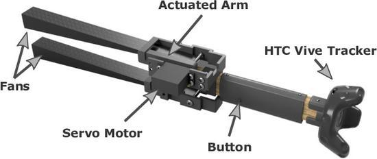

从那时起,这个项目就演变成了在VR控制器上进行拖拽。工程师们并没有运用前后移动的内部重量,而是改用了一个控制器,该控制器运用3D打印部件组合、一个激活控制器的按钮、一个HTC VIVE跟踪器、两个用于驱动的MG996R伺服电机和两个可打开的半大型折叠扇子。可在570ms内打开高达650%实际尺寸的区域,以产生阻力。

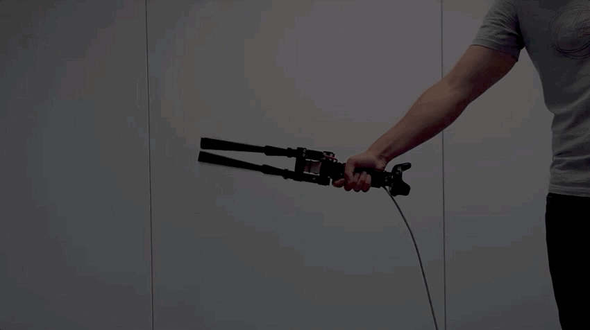

当你抓取一个有重量的虚拟物体时,例如一个小砖块,控制器上的折叠风扇会打开,当你捡起砖块时,会产生空气阻力。拿起一块更大的砖头,风扇会再打开一些,导致更大的阻力。
当折扇完全打开时,控制器看起来就像一个非常有科技感的网球拍。
