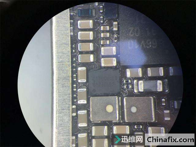

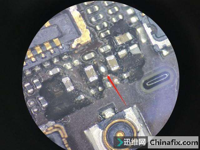

拆开主板,显微镜下观察,发现FL4291、FL4293、FL4292、FL4211四个保险电感已经掉了。FL4291、FL4293、FL4292三个电感有问题会导致手机阴阳屏,电感FL4211有问题会导致手机完全不背光。
iPhone手机自行换屏后手机不显示?这点不注意,你的iPhone会报废
FL4211电感的焊盘已经掉了一个,把它刮亮后进行短接。

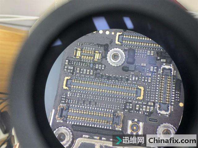

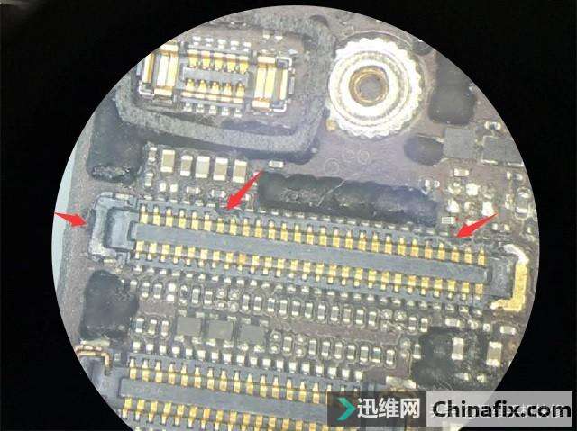

显微镜下观察,显示座子有被烙铁烫变形和掉了左边的金属接地固定脚,顺便把显示座子也一起换了。

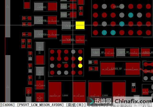

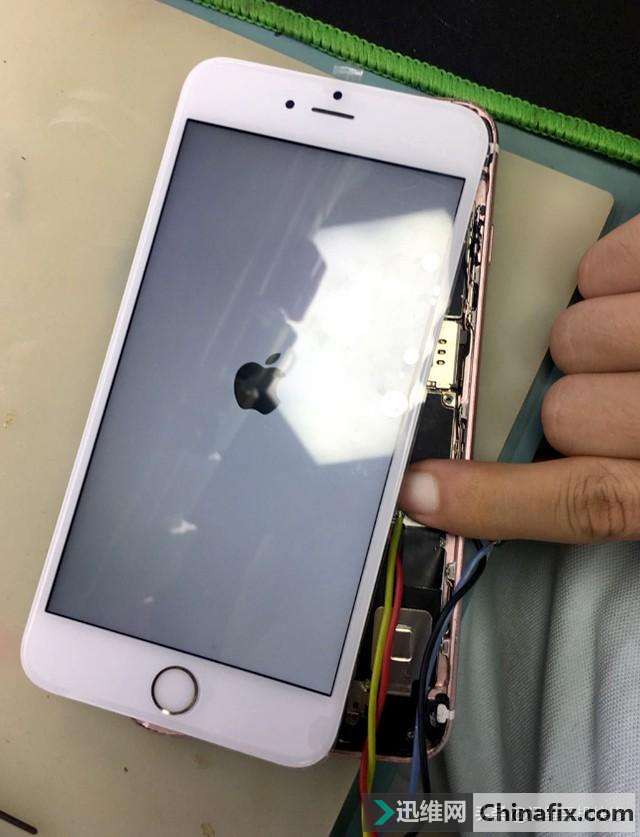

用客户自己买的国产屏测验完全不显示,用我们的原装屏测验为显示花屏。经过装屏开机测量,(打开鑫智造查找点位图)显示的-5.7V供电不出,阻值为正常。
判断为显示IC被烧坏,直接更换显示IC。
装屏再次测验,显示一切正常了,问题排除,维修到此结束!
