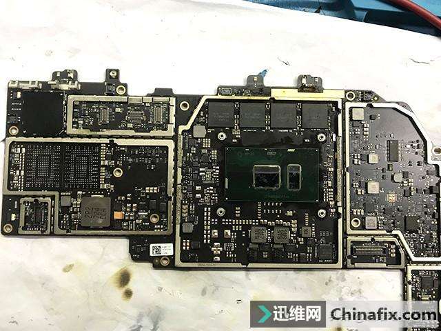

拆开主板,看到硬盘位置被焊接过,因开机自动进BIOS,微软surface Pro5的硬盘还是坏的挺多。直接把硬盘拆下来,对于二修机,习惯性的先裸板进个PE试试看,结果还真出现问题。
二修surface Pro5不认盘 蓝屏不进系统!大换血,比MacBook还难修
去掉硬盘进PE蓝屏.... 蓝屏代码可能是内存模块或显存地址错误。看来是个难啃的鸡翅。

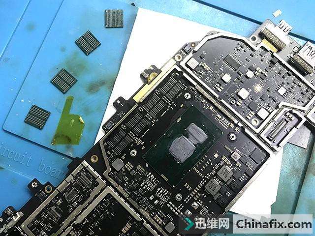

此主板是I5-7300U加8G内存的配置,遵循先简单后困难的原则,先换内存,4颗。同板子上取了8G的内存植锡装上。
可想而知,问题依旧,也是进PE在准备加载桌面时蓝屏了,好像蓝屏代码还发生了变化。 忽视蓝屏代码报错直接干处理器!

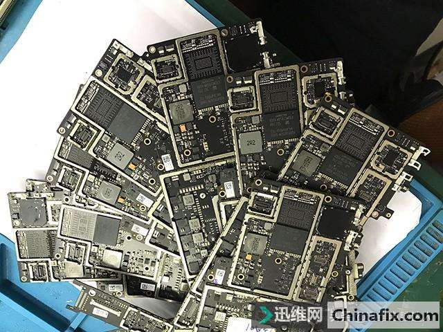

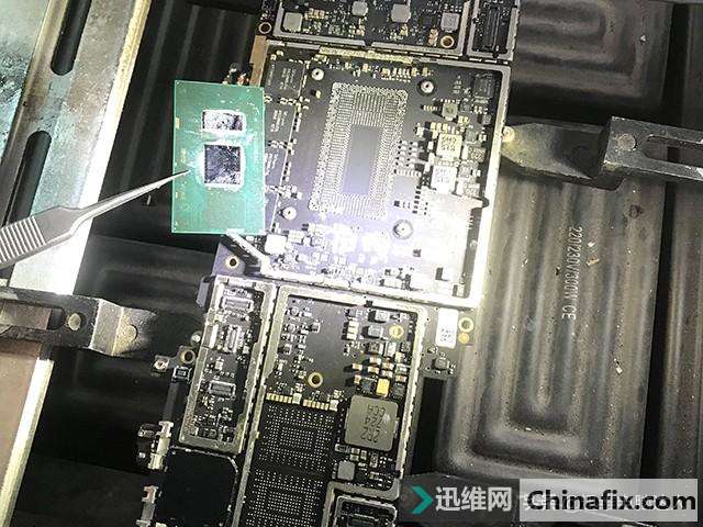

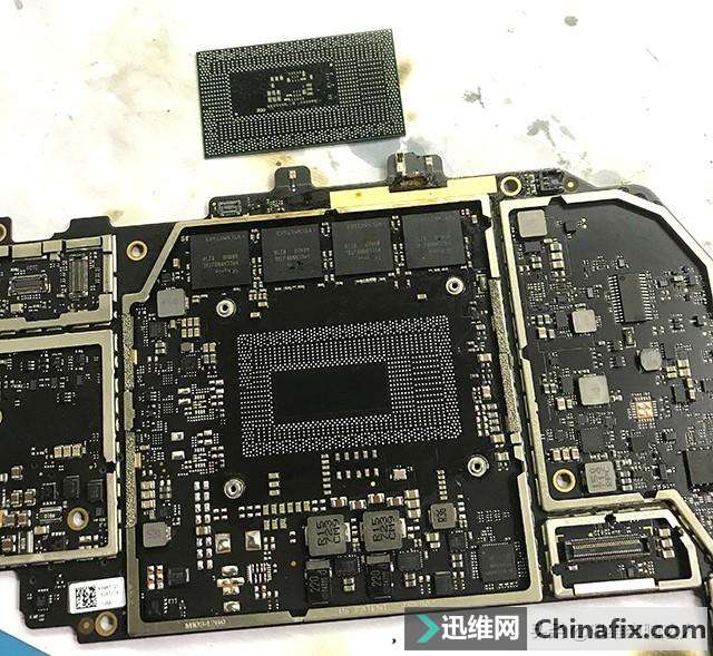

首先从一堆打孔的工厂板里面挑个I5处理器、8G内存的主板。

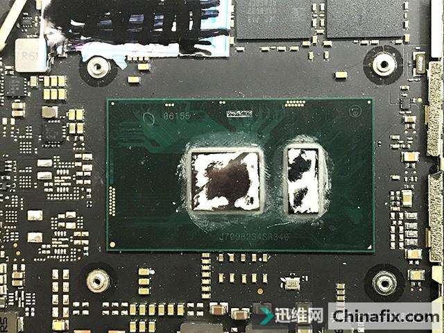

把处理器和BIOS芯片一起配套的搬到这个蓝屏的问题板子上。
其实微软surface主板的处理器就跟苹果主板换显卡一样,不需要在处理器四周做刻记号,取下处理器前拍张照片,在上BGA准备焊接处理器的时候,拿出拍的照片位置对比就可以。如果刻记号的话,一定要小心,切不可把主板划断线了。
6代的处理器比5代的处理器要长一些,BGA风嘴最好能完全够覆盖整个处理器,这样加热全面、均衡,处理器变形的几率就很小。这是重点,大家可以参考!效果图如下:

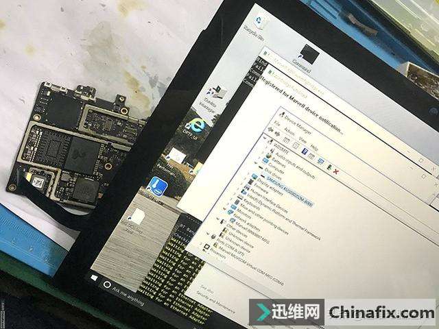

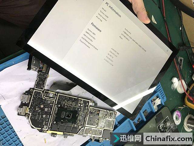

接屏测验,触发后3秒就引导硬盘,等于3秒亮机,触摸功能正常。
进PE正常,速度正常。

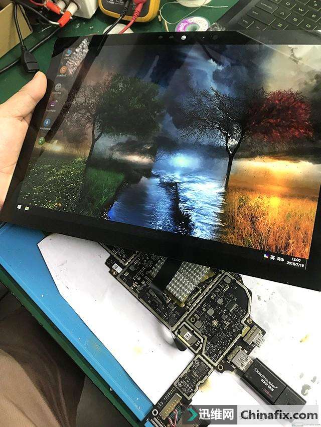

再将硬盘焊个上回去,冷却好,开机直接就认盘进系统了,也没用bitlock锁,至此维修结束。明天再装机,封胶!发回!
