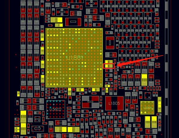

  收到客户一台不开机的手机,拆机上可调电源为大短路,大短路一般都是电池电压PP_BATT_VCC或主供电PP_VDD_MAIN有电容或者芯片损坏导致。
iPhone 7手机短路不开机故障维修 图1

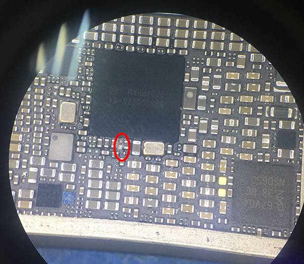

  万用表测量为PP_VDD_MAIN这一端短路,在显微镜下观察发现电源旁边有一颗电容有损坏的痕迹。
iPhone 7手机短路不开机故障维修 图2
iPhone 7手机短路不开机故障维修 图3
  我们扣下C1877电容,故障排除。
iPhone 7手机短路不开机故障维修 图4
  开机测试功能一切正常。
