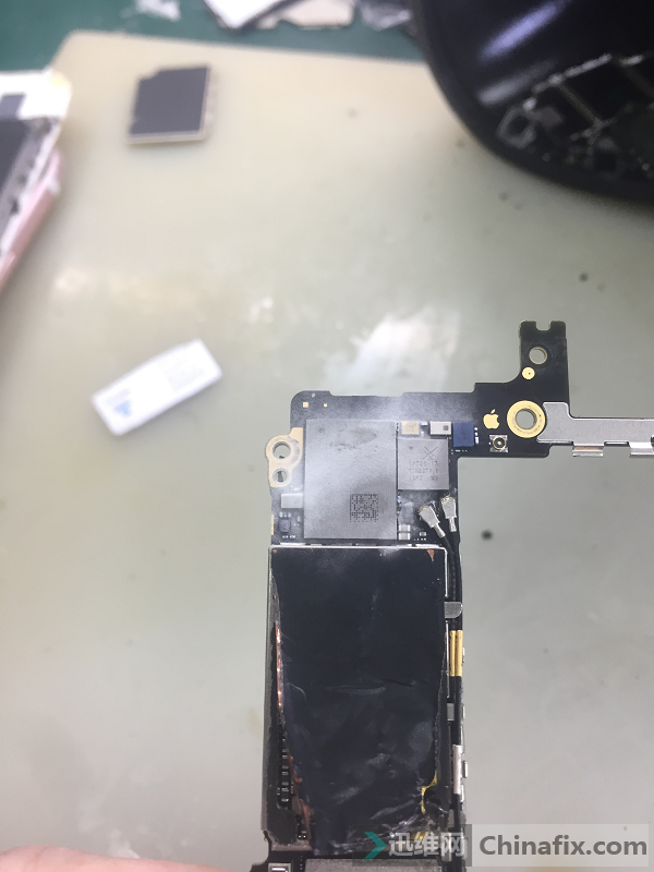

  大家好,今天接收一台iPhone 6S Plus,客户描述手机白苹果重启,一起来看看怎么回事吧!
iPhone 6S Plus手机白苹果重启故障维修 图1
  导致白苹果重启的故障有很多,常见有电池、系统、硬盘等,首先用电源开机测试故障依旧,拆下主板单板用电源开机测试,发现wifi模块发热,用松香大法薰上松香,上电触发wifi模块松香立即溶化。
iPhone 6S Plus手机白苹果重启故障维修 图2
  除掉边胶和拆下wifi模块,重新更换wifi模块。
iPhone 6S Plus手机白苹果重启故障维修 图3
  开机测试已经不重启,可以正常进系统,测试各功能正常,维修至此结束。
