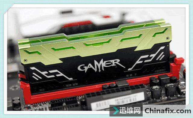

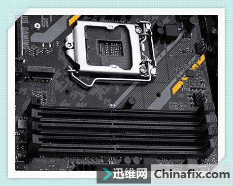

  内存条安装
  在电脑组装中,内存条的安装是最为简单的,对于以前比较老的主板来说,颜色相同的两个内存插槽在区分双通道。而最新的主板基本没有这种说法了,一般两条频率、容量相同的内存条随便插上就可以组成双通道了。当然相同颜色的插槽可以优先。
电脑组装:主板的安装以及注意事项
电脑组装的注意事项你都知道吗图2
电脑组装:主板的安装以及注意事项
电脑组装的注意事项你都知道吗图3

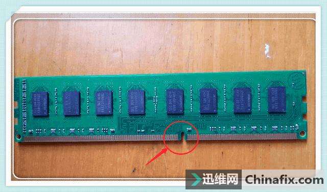

  内存的安装是非常简单的,在内存条和主板内存插槽上都有防呆规划,先把主板内存插槽变的卡扣掰开,将内存条的凹口只需要对准主板内存插槽的凸口,用力按下,听到咔咔两声卡扣弹回的声音,就说明安装好了。至于没有听到声音的,将内存按下去,感觉到位了然后手动将两头的卡扣复位即可。当然前提是你的内存条和主板要匹配,比如内存现在有DDR2/DDR3/DDR4即二代、三代、四代,要安装在相对应的主板上。

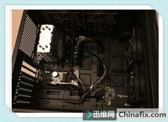

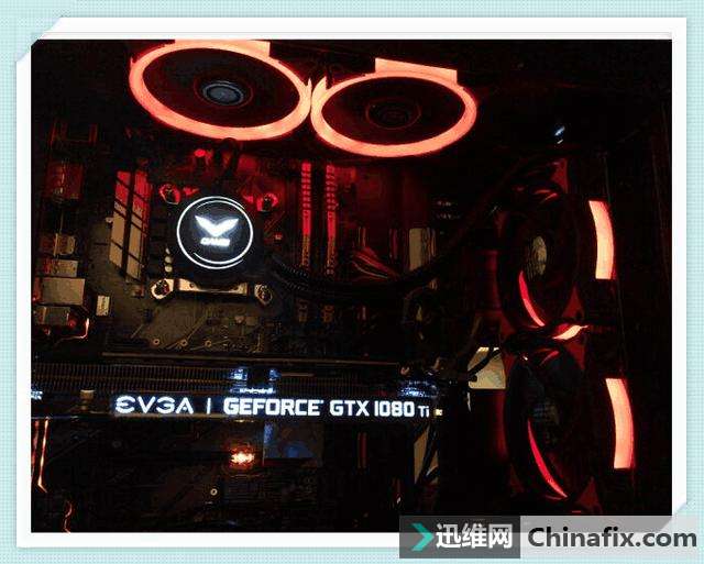

  主板安装

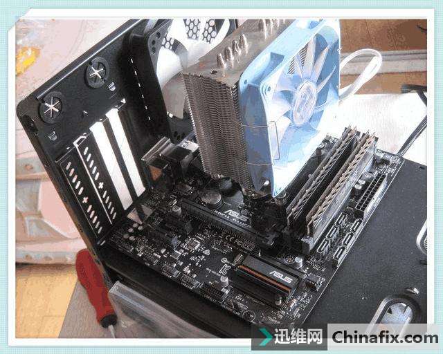

  在处理器、处理器风扇、内存安装到主板上面后,那么就可以将这一整块主板安装到机箱里面了。

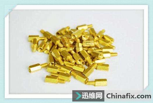

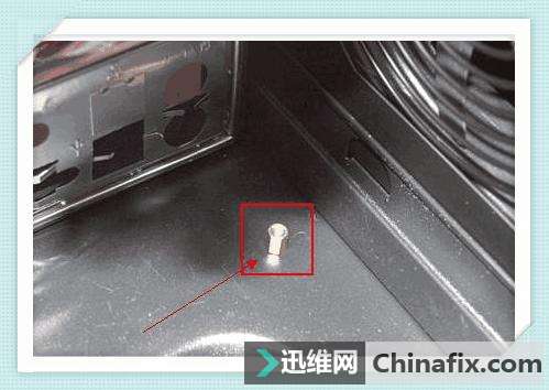

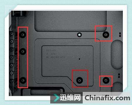

  1,将机箱侧盖打开,将金色的铜螺丝安装到机箱里相对应的位置,用手或者尖嘴钳拧紧。一般情况下6至8颗,而这个铜柱的作用其一是用来固定主板,其二是将主板背面与机箱隔离,给处理器散热提供空间以及防止主板接触机箱导致短路。

  3,将主板有接口的一方对准挡板,轻轻的放进去之后,将主板上的螺丝孔对准之前安装好的铜柱,然后用主板螺丝固定好即可。操作过程中难度不是很大,关键是要温柔、细心。到这里,主板算是已经安装完毕。
