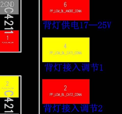

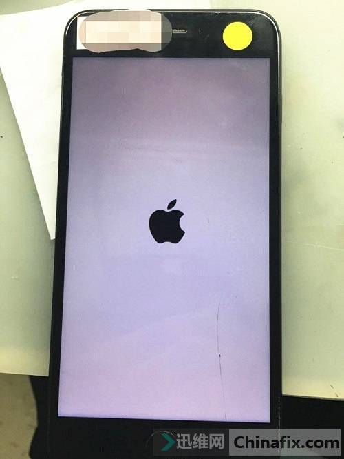

  大家好,今天接收一台iPhone 6s Plus,故障描述是手机阴阳屏,一起来看看吧!
  拿到故障机器测量显示触摸座子,发现第4脚PP_LCM_BL_CAT1_CONN背光回路断线。
iPhone 6s Plus手机阴阳屏故障维修 图1

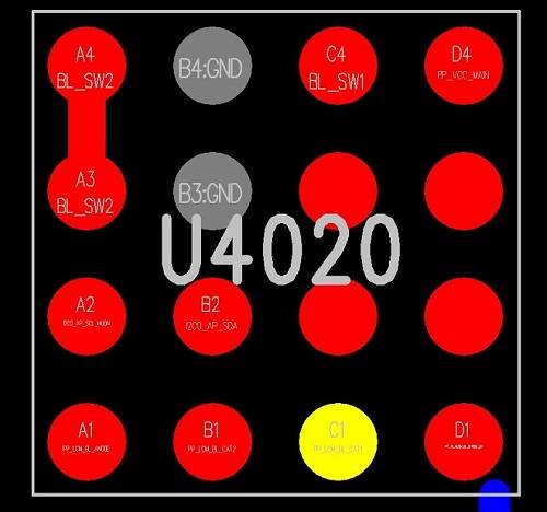

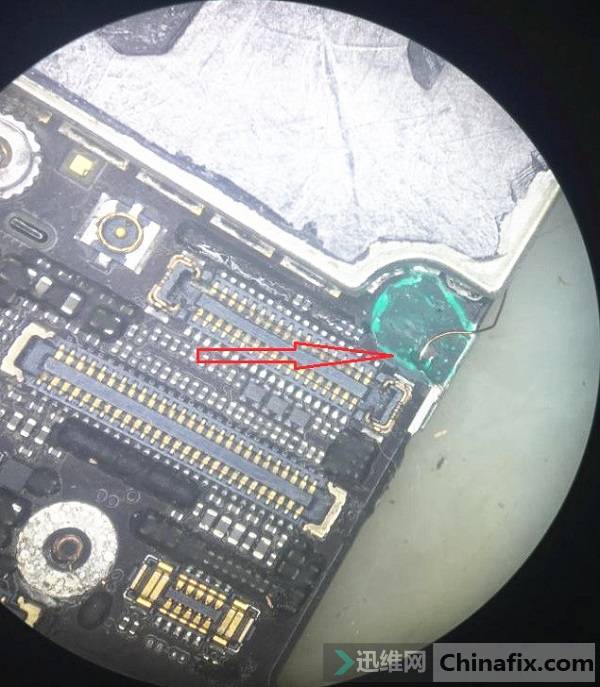

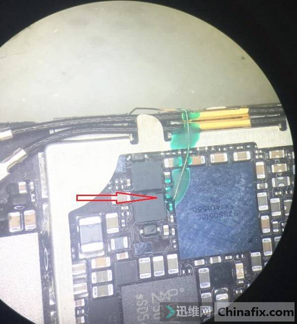

  经检测判断为板层断线,刮开左螺丝孔,找到PP_LCM_BL_CAT1_CONN背光回路板层走线。测量到显示座子第4脚是通的,拆背光IC(U4020)从C1脚飞线到刮开走线处。
iPhone 6s Plus手机阴阳屏故障维修 图3
iPhone 6s Plus手机阴阳屏故障维修 图4
iPhone 6s Plus手机阴阳屏故障维修 图5

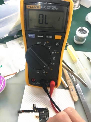

  开机测试故障修复。
iPhone 6s Plus手机阴阳屏故障维修 图6

为什么不直接飞到座子上呢?大家几点到家室内设计师呢
