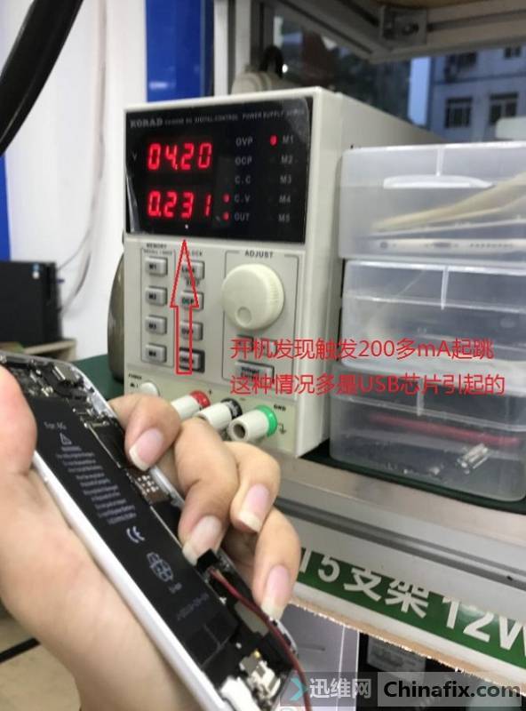

      客户描述更换电池,还是一样,那么很有可能是主板问题,拆机,接可调电源看一下开机电流,发现触发二百多毫安起跳。
iPhone6手机耗电快故障维修 图2

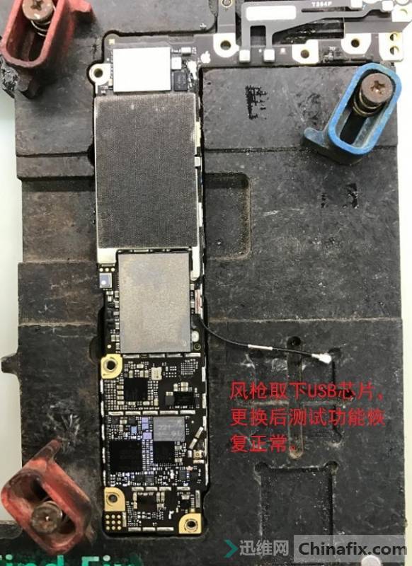

  看来找到问题了,拆机拿下主板,主板没有动过,一般这种问题很多都是USB芯片引起的,风枪取下USB芯片。
iPhone6手机耗电快故障维修 图3

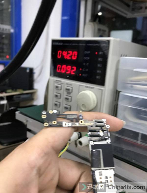

  接可调电源触发,电流恢复正常,找个好的USB芯片,装回主板,装机测试。
iPhone6手机耗电快故障维修 图4
  开机正常,测试功能正常,耗电修复。维修到此结束,此故障是USB芯片不良导致的耗电快。

200多起跳首先考虑U2。兄弟手艺不错。
