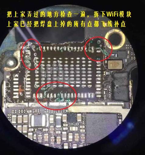

  客户描述以前修过,修好后过了一段时间又不能用了,这种现象要么是wifi模块坏了,要么就是客户摔过导致焊盘掉点,这些情况比较常见。
iPhone7 Plus 手机WIFI打不开故障维修  图1
  既然是二修的,先把上家弄过的地方拆下来看看,拆下后看见wifi模块的焊盘已经有很多掉了,上家都已经把线飞好了。
iPhone7 Plus 手机WIFI打不开故障维修  图2

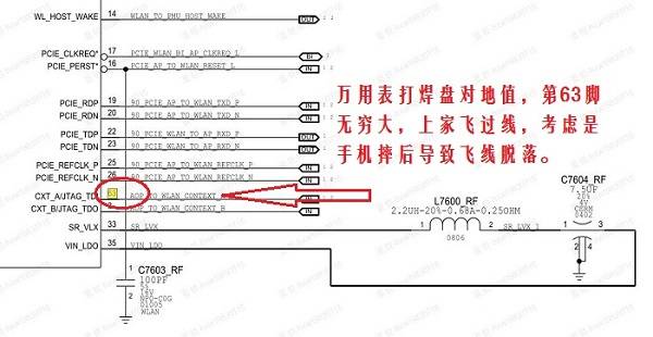

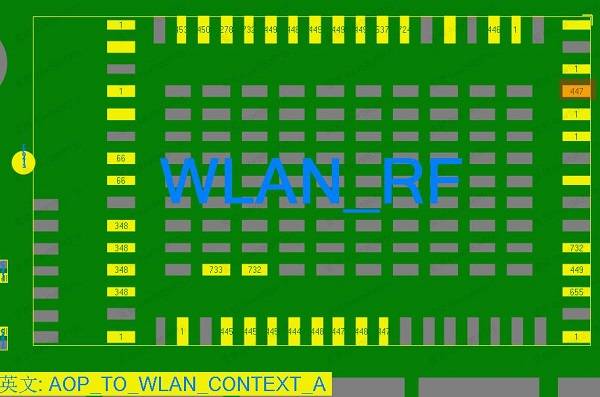

  先用万用表打遍焊盘的对地阻值,一个一个的查,最后到第63脚时,发现显示无穷大,正常是有400多的阻值的,因为上家已经飞了线了,所以考虑是客户摔到手机后导致线脱落了。
iPhone7 Plus 手机WIFI打不开故障维修  图3
iPhone7 Plus 手机WIFI打不开故障维修  图4

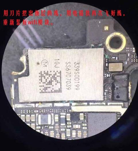

  用刀片刮掉上家涂好的绿油,飞的线已经脱落了,挖出板层的线后,用万用表再次测量对地阻值,有阻值,说明板层没有断线,直接用电铬铁再次飞好线,确定没问题后,重新装好wifi模块。
iPhone7 Plus 手机WIFI打不开故障维修  图5
  开机测试,wifi开关能正常开启关闭了,信号也能正常搜索并且能连接上,故障排除,维修结束。
