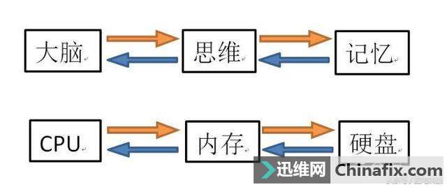

  【人类的思考】
  我们的大脑需要思考某件事,就需要把这件事从记忆里提取到思维里,然后我们的大脑针对思维里的数据去运算,也就是说,思维是我们的大脑临时储存数据的地方,记忆是我们长期储存数据的地方。
  【电脑的运算】
  我们的电脑需要运算某软件,就需要把这个软件从电脑的记忆,提取到电脑的思维,然后芯片对电脑的思维去运算,这里的电脑的记忆就是我们常说的硬盘,电脑的思维就是我们所说的内存。这里的内存又叫运行内存。

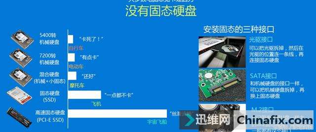

  上面那个例子还不明白那我就再举个例子,你吃饭需要把菜从锅里夹到碗里,然后你再对你的碗里的饭执行“吃”这个操作。电脑一样的,你吃饭这个动作=电脑运算数据,菜=数据,锅就是硬盘,你的碗就是内存,你吃饭需要夹菜到碗里,电脑算数据需要把数据从硬盘拷贝到内存里。
为什么换了固态硬盘电脑会快?详解硬盘与内存的关系
硬盘和内存的区别 图3
  相信通过上面两个例子你应该明白了处理器,内存,硬盘的关系了。那么这里你应该就能推测出来:
  内存容量的大小直接决定了你能同时开多少/多大的软件。
  硬盘容量的大小直接决定了你可以存放多少/多大的数据。

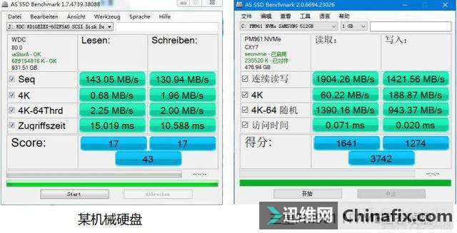

  这里我找了个机械硬盘与固态硬盘AS SSD测速对比,大家直接看参数就行了。
硬盘和内存的区别 图4
  第一行为连续读写,涉及到的是单个大文件,比如一个电影,一个大压缩包,这些数据就是单个文件,但是体积很大,日常运用中一般就是游戏安装,电影拷贝,压缩包拷贝。
  第二行为4K随机读写,涉及到大量分散的小文件,比如我们的操作系统,各种软件,他们都是有成千上万个几MB甚至几KB组成的,系统读取一个后需要快速找到下一个文件然后读取下一个,这里就涉及到寻道时间了,固态找文件速度非常快,而机械需要花费大量时间去寻找文件,所以可看见上面我的固态随机读写几乎是机械的100倍速度。
  第三行为4K深度队列,这一项一般是游戏和专业软件比较多、
  第四行是访问时间,机械的访问时间达到了15毫秒,而固态只有零点零几毫秒。
  所以不难看出,机械真的是慢的可以,这种速度卡在内存与硬盘之间的通路上,能快就有鬼了。所以那些用着机械硬盘的电脑用久了势必会卡,这是绝对的,我爸的电脑处理器是E5800+6G内存,这个8年前的处理器他还在用来弄表格,当时他用的机械硬盘说卡,然后我给他换了个固态三星750EVO,然后重做了系统,现在这台电脑仍在他的办公室服役,不说性能,就说速度比某些网吧不知道强多少,网吧系统流畅除了和每次重新启动都刷新系统有关还和硬盘有关,一般网吧都是无盘系统,直接走的服务器读取系统和文件,而服务器那都是大量固态硬盘组的阵列。
