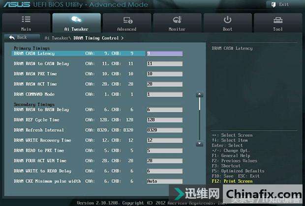

内存超频如何设置 图1
  虽然这段时间内存条的价格稍有下调,但是相较于它“正常”的价格还是有一段距离的。尤其高频内存价格就更高了。在这样的前提下,掌握内存的超频方式,个人认为还是有必要的。一能学会一定的电脑知识,二能切切实实的花更少的钱,获得更好的内存性能,何乐而不为。

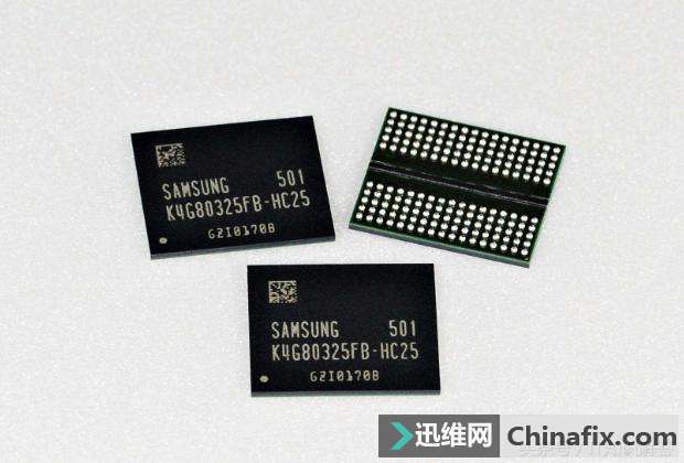

内存超频如何设置 图2
  内存超频与处理器一样,都受本身体质的影响。对于内存条来说,所谓的“体质”就是指运用的什么内存颗粒。理论上来说,三星的内存颗粒要优于其他厂商的内存颗粒。尤其是三星的B-die颗粒,深受内存发烧友们的喜爱。通过在主板的BIOS里面调整内存的各项参数,能深度挖掘出内存的潜力。

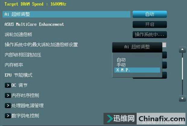

内存超频如何设置 图3
  内存超频,说白了其实就是通过调整内存的时序、电压、频率,让其稳定运行就算成功。如果电脑系统不能稳定运行,就算你内存频率超得再高也是没有意义的。我们一般遵循的规律是在主板BIOS里面手动提升内存的频率、适度增加内存的电压、还有一重要的一点是相应的提升内存的时序。

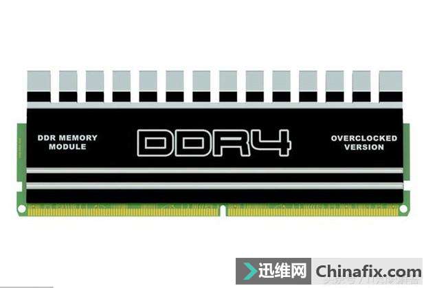

内存超频如何设置 图4
  内存超频要反复的试验,每次都只是做细微的调整,直至找到内存稳定运行的最大频率,才算成功。如何确定是否稳定,我们可以通过烤机软件来测验验证。
  以上说的是手动调整内存参数来超频。但对于很多嫌麻烦的朋友来说,现在大部分的中、高端主板都有一个XMP的功能。我们只要在主板的BIOS里面开启XMP这个功能,就能给内存一键超频,达到内存的标称频率。可以说是相当的简单。
